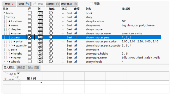

1. 在“行”列中,选择应在数据表中创建新行的元素。在本例中,处理 </para> 时将创建行,并使用行的当前值为该行写入列。
在“行”列中选定的行元素

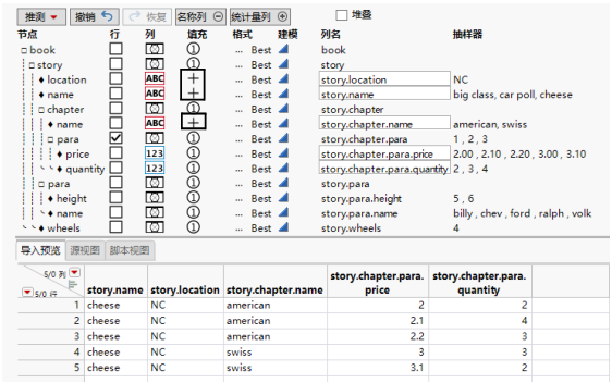

3. 在“填充”列中,指定要填充单元格的值。
对于位置和两种情况下的名称,请点击“填充”圆圈并选择 +book/story。该设置将使用值填充单元格,直到节点 <book>/<story> 重新开始。
填充在“填充”列中选定的值
将每一行添加到数据表时,若没有为某列找到新值,JMP 将决定对下一行执行的操作。例如,若没有为每种 cheese 指定章节名称,则在“american”和“swiss”之后跟有缺失值。
‒ “使用一次”选项意味着只使用一次该值,之后弃用;若不再次提供数据,则第 2、第 3 和第 5 行将缺失。
‒ “永久填充”选项意味着永远不忘记该值,但是在找到新值时将其替换为新值。
‒ 您选择本例中的 +book/story 选项。该选项表明:若发现打开的 <book>/<story> 元素,JMP 会填充单元格一直到 <book>/<story> 节点重新开始。-<element> 选项引用该元素的结束标记,这将是该节点终止的点。

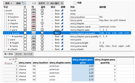

4. 在“格式”列中,点击 price 旁边的 Best,选择 Fixed Dec,为小数位数键入“2”,然后点击确定。
“格式”列中选定的格式类型

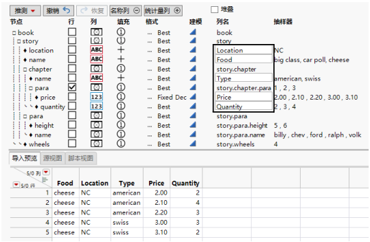

5. 在“列名”列中,按“列名”列中已重命名的列 所示重命名各列。
“列名”列中已重命名的列

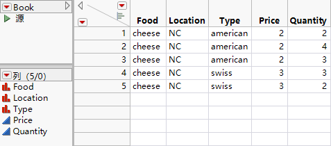

数据将按照您的指定导入数据表。
最终数据表

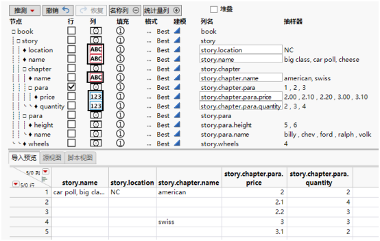

点击“XML 导入向导”顶部的统计量列以显示元素的统计量。
出现次数
元素出现的次数。根元素只出现一次,通常不是从中生成行的元素。您得到的行数将与该元素出现次数相同。
若选择多行,那么实际的行数可能小于“出现”的总次数;在另一个元素结束之后结束的元素不会生成额外的行。例如,若同时将 <para> 和 <chapter> 选作行标记,当这一章就在最后一段之后结束时,就不会有额外一行。但若在最后一段之后及这一章结束之前有一个用于 <chapter> 的 <footnote>,则会得到额外一行。您必须选择脚注列才会出现这种情况。
写入次数
源具有可以写入的值的次数。若该值为零,则您可能不希望从该元素生成列,因为这些值都将缺失。
唯一值数
唯一值的数目(小于或等于“写入”值)。
重复次数
该元素在其父元素中重复的最大次数。较大的重复值可能用于生成行。若该元素重复并用作列,则字符列将生成一个列表;表达式列可能更完善,因为它使用 {lists}(在大括号内)来指示值的停止和开始位置。数值列将只得到其中一个重复值。
抽样器
元素的值。
