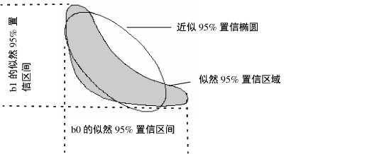

参数的置信限关系图 显示了目标误差平方和或负似然的等高线,最小二乘(或最小损失)解位于阴影区域内。
• 渐近标准误差生成的置信区间使用椭圆近似该区域并在极值处(在水平和垂直的切线处)取参数值。
• 边侧置信限在真实区域(而非近似的椭圆)的极值处查找参数值。
参数的置信限关系图
