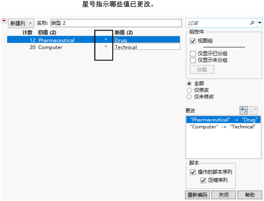

1. 选择帮助 > 样本数据库,然后打开 Companies.jmp。
2. 通过点击列标题一次,选择类型列。
3. 选择列 > 重新编码。
请注意,默认选定“新建列”以便将重新编码的值放入新列。新建列将被命名为类型 2。
4. 在”重新编码“窗口的新值框中输入所需的值。对于本例,在“Computer”行中输入“Technical”,在“Pharmaceutical”行中输入“Drug”。
请注意,重新编码的值显示在“更改”框中。
重新编码窗口
5. 点击重新编码。
新值出现在数据表中名为类型 2 的新列下。

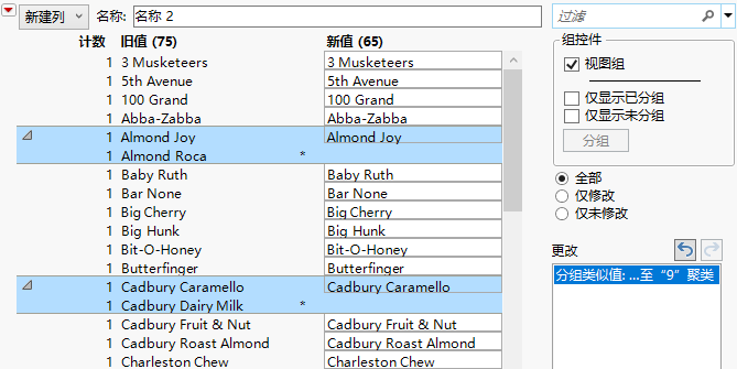

按类似值分组的示例
您可以根据类似值之间存在差异的字符数对其进行分组。

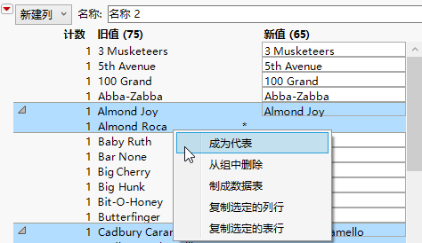

1. 选择帮助 > 样本数据库,然后打开 Candy Bars.jmp。
2. 选择名称列。
3. 选择列 > 重新编码。
4. 点击红色小三角并选择分组类似值。
5. 确保已选定“允许进行字符编辑”。
6. 在“最大差异比”旁边,键入“.5”。
这允许 JMP 将存在 50% 或少于 50% 差异的值进行分组。换句话说,就是至少共享相同字符的 50%(或一半)的值。“差异比”是由比较每个值的总字符数和两个给定值之间的唯一字符总数决定的。
7. 在“最大字符差异”旁边,键入“6”。
将对不超过六个字符的值进行分组。
8. 点击确定。
对类似值分组
显示在新值列中的值代表重新编码数据表中的分组值。
9. (可选)若要更改新值以表示组中不同的旧值,请右击“Almond Roca”,然后选择成为代表。
成为代表
10. (可选)要用重新编码数据替换数据表中的原始数据,请点击重新编码。

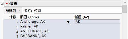

示例:依据逗号拆分
Aircraft Incidents.jmp 样本数据表包含用逗号分隔城市和州名称的一列。您可以依据逗号拆分该列中的值,只用州名对该列重新编码。
1. 选择帮助 > 样本数据库并打开 Aircraft Incidents.jmp。
2. 选择位置列并选择列 > 重新编码。
原始数据

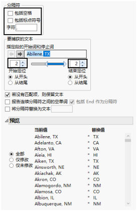

3. 点击红色小三角并选择高级 > 提取段。
在“预览”窗格中,注意数据包含城市,后跟逗号和缩写的州名称。您将提取每个字符串的最后两个字符。
4. 取消选择窗口顶部的包括空格和包括标点符号。
提取过程中将不考虑空格和标点符号。
5. 在“字符”框中键入一个逗号。
指定分隔符。
逗号将用于提取最后两个字符。
6. 在“提取段”窗口中,在“开始定位”和“结束定位”上方键入“2”。
段提取将在第二个单词处开始和结束。
7. 确保为“开始定位”和“结束定位”选项选择了“从开头”。
“提取段”窗口
提示:在“要捕获的文本”部分中,点击左箭头或右箭头滚动浏览各值。这样您就可以预览设置。
8. 在“提取段”窗口 所示的“预览”窗格中,请注意替换值仅包含州的缩写。

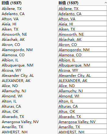

9. 在“预览”窗格中向下滚动。请注意,Atlantic Ocean 的当前值和替换值是相同的。数据不能按逗号拆分。
不具有州的数据
10. 点击确定。
含有匹配的州名的条目将被分组。

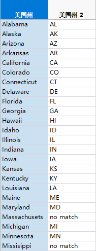

示例:应用映射列中的值
“主”表中的列包含可用于对另一个数据表中的列重新编码的值。在本例中,State Capitals.jmp 中的美国各州将替换为 State Abbreviations.jmp(主表)中定义的州缩写。
1. 选择帮助 > 样本数据库,然后打开 State Abbreviations.jmp 和 State Capitals.jmp。
2. 在 State Capitals.jmp 中,选择美国州列。
3. 选择列 > 重新编码。

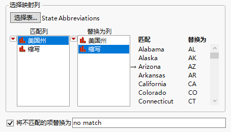

4. 点击红色小三角并选择高级 > 从表应用映射。
5. 点击选择表,选择 State Abbreviations.jmp 并点击确定。
6. 在“匹配列”框中,选择美国州。
7. 在“替换为列”框中,选择缩写。
“匹配”列和“替换为”列显示映射的结果。
“匹配”列和“替换为”列
8. 选择将不匹配的项替换为框并键入“no match”。
“预览”部分显示如何映射值。向下滚动可以看到“no match”的州拼写有误,因此它们不会映射到缩写列中的任何州。
不匹配的列的预览
9. 点击确定,然后点击重新编码。
包含缩写州名的新列出现在 State Capitals.jmp 中名为美国州 2 的新列中。
缩写州名
要修复不匹配的条目,请参见示例:改正拼写错误单词。

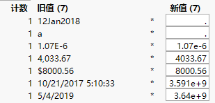

示例:解析为数字
“解析为数字”选项用于将字符型数据转换为数值型数据。该选项等效于 JSL Num() 字符函数。
支持多种格式,如日期和时间、货币以及科学符号。若某种格式不受支持,则会显示缺失值。
1. 打开数据表并选择包含数值和字符值的列。
包含数值型和字符型数据的列
2. 选择列 > 重新编码。
3. 从红色小三角菜单中选择解析为数字。
将显示新值和旧值。
新值预览
4. 点击重新编码。
包含重编码值的新列将添加到数据表中。该列的数据类型为“数值”。
“a”无法被解析为数字,因此该值在新列中显示为缺失值。
解析为数字

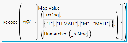

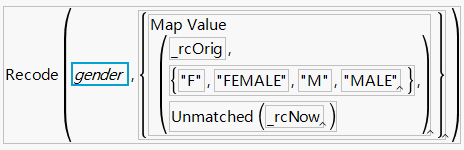

示例:将重新编码的值应用到不同列
对列重新编码时,您可以将重新编码的值保存在脚本中。导入或运行该脚本时,您最初重新编码的列将被再次重新编码。
假定您想要对包含相同值的不同列进行重新编码。将重新编码的值保存在某一公式列中,然后编辑该公式。
1. 在“重新编码”窗口的“新值”列中输入重新编码的值。
2. 从红色小三角菜单旁边的列表中选择公式列。
3. 点击重新编码。
4. 右击公式列,然后选择公式。
5. 在公式中,选择已重新编码的列。
在本例中,性别列已重新编码。
重新编码列
6. 在“列”列表中,选择将替换性别的列。
在该例中,您想要将 sex(性别)列替换为gender(性别),所以选择gender(性别)。
选择“gender(性别)”列
7. 右击性别列并选择替换所有出现的选定子表达式。
gender(性别)将替换 sex(性别)。
替换所有出现情况
