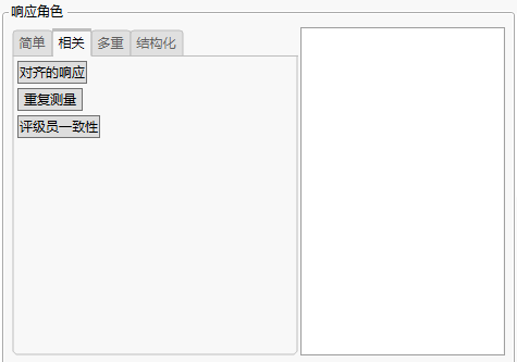

“相关”选项卡
使用“相关”选项卡分析跨多个列的一组相关响应。
“分类”平台启动窗口的“相关”选项卡
对齐的响应
在单个报表中汇总响应水平相同的多个列中的数据。该选项适用于很多问题都具有同一组响应的调查数据。您可以快速汇总和一起比较所有问题的响应趋势。

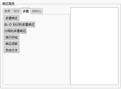

“多重”选项卡
使用“多重”选项卡分析多重响应,其中的响应记录在一列或多列中。“多重”选项卡上的选项特定于数据在数据表中的组织方式。一组多重响应可以来自一个调查,其中的响应集允许多项选择(“选中所有适用选项”问题);也可以来自一组缺陷数据,其中一个项可有多个缺陷。

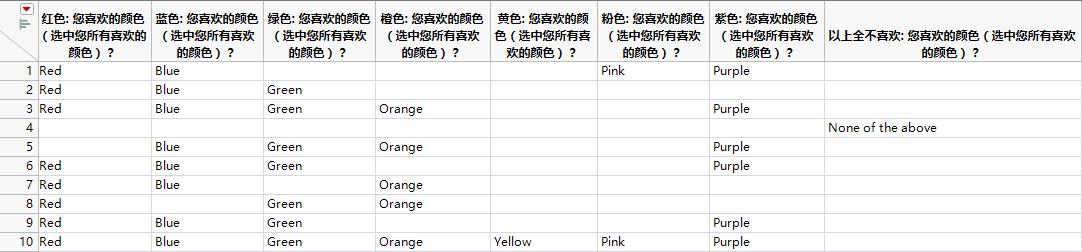

多重响应
汇总来自多重响应的数据,其中每个可能的响应都记录在其各自的列中。每一列都可以包含空白,空白对应于未选中的项。
多重响应列格式

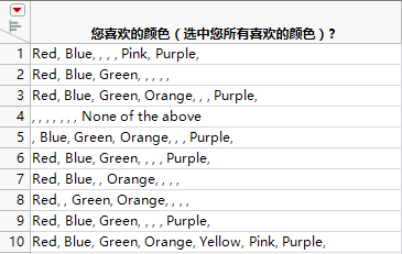

分隔的多重响应
汇总来自多重响应的数据,其中响应位于单个列中,并且每个响应由逗号、分号或制表符分隔。
分隔的多重响应格式

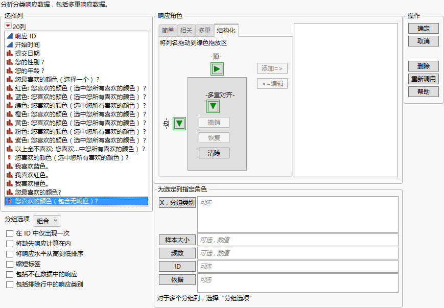

“结构化”选项卡
使用“结构化”选项卡构造定制交叉表。
“结构化”选项卡的“分类”平台启动窗口
“结构化”选项卡有三个拖放区,用于将列分配给角色。将列名拖动到绿色拖放区箭头。或者,点击列列表的绿色箭头以选择列。生成的结构化表将表的一侧上最里面的项视作响应,将其他所有项都视作分组因子。
