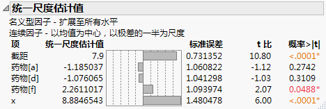

报表红色小三角菜单上的“效应筛选”>“统一尺度估计值”选项提供与统一尺度因子对应的系数。这些因子尺度统一后均值为 0 且极差为 2。“统一尺度估计值”报表 显示了 Drug.jmp 的报表。

7. 点击“响应‘Y’”红色小三角并选择效应筛选 > 统一尺度估计值。
该报表指示连续因子 x 以其均值为中心,以其极差的一半为尺度。
“统一尺度估计值”报表
该模型拟合三条平行线,每个药物组对应一条线。x 值的范围介于 3 到 21 之间。x 的统一尺度估计值为 8.8846543,是任一药物组在 x = 21 时的预测值与 x = 3 时的预测值之间差值的一半。通过从报表的红色小三角菜单中选择保存列 > 预测公式,您可以验证这一事实。然后,添加行以获取每个药物组在 x = 21 和 x = 3 时的预测值。
因此,在这一特定数据集中的整个 x 值范围内,x 的影响是在大约 17.8 个单位的范围内改变响应。请注意,基于原始数据的 x 的参数估计值为 0.9871838;该估计值不允许用响应来进行直接解释。
