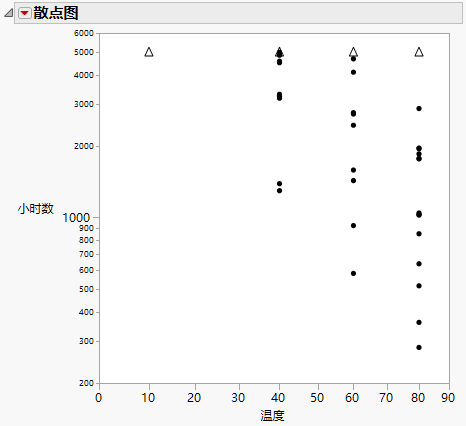

散点图
说明变量与寿命事件的散点图显示在报表窗口的顶部。对于 Devalt.jmp 样本数据,散点图显示“温度 - 小时数”图。失效和删失观测的散点图表示 指示如何在报表窗口的散点图中表示每种失效类型。要增大图上标记的大小,右击该图,先选择标记大小,再选择所列的一个标记大小。
“温度 - 小时数”散点图
失效和删失观测的散点图表示

“温度 - 小时数”散点图 显示了初始散点图;选定了密度曲线和分位数线选项的散点图 显示了选定显示密度曲线和添加多条分位数线选项后生成的散点图,其中显示了 Weibull 分布的各种温度水平下的曲线和分位数线。您还可以查看其他分布所有温度水平下的密度曲线。可以一次选定一个分布,也可以通过选中所需分布名称左侧的框来同时查看这些分布。
