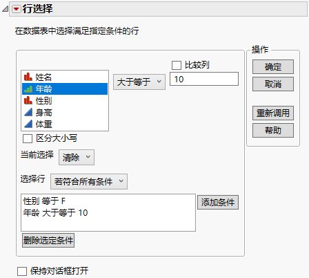

1. 选择行 > 行选择 > 选择符合条件的行。
指定选择行的条件
2. 从列列表中,突出显示要选择行的列的名称。
3. 使用下拉菜单从列表中选择一个条件(等于、不等于或其他条件)。请参见指定选择行的条件。
4. 键入搜索值。
5. 点击确定。

• 要比较两列的值,请点击比较列复选框。从列列表中选择要比较的列。
• 要使搜索区分大小写,请点击区分大小写旁边的框。

• 点击添加条件可向列表添加条件。
• 要在搜索中添加更多条件,请重复之前的步骤。在选择行区域中点击所需项,指定是否希望 JMP 有条件地选择行:满足所有条件,还是满足任意条件。
