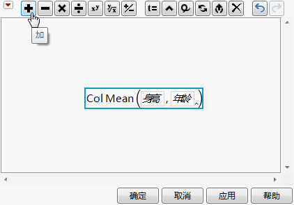

3. 右击身高列并选择公式。
4. 选择统计 > Col Mean。
5. 在公式中,点击身高以使蓝框仅围绕变量名称。
选择“身高”变量
6. 输入一个逗号,将显示“byVariable”框。点击年龄。
7. 在公式中,选择外部框并点击加号。

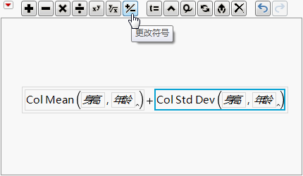

2. 在公式中,右击身高并选择粘贴。
将显示您为上限创建的公式。
3. 选择 Col Std Dev (身高, 年龄) 周围的框,然后点击 +/- 符号。
选择 Col Std Dev 并使之为负数
下限的公式应类似于下限的公式。

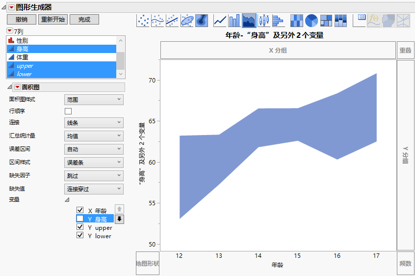

1. 选择年龄并将其拖至 X 区域。
2. 选择身高、上限和下限并将它们拖至 Y 区域。
3. 点击“面积图”元素 。
4. 在“面积图”选项中,将“面积图样式”设置为范围。
5. 在“面积图”选项中,点击“变量”旁边的三角。取消选择 Y 身高。
面积图
着色指示每个年龄组的上限和下限的极差。但是,按原样,您不能查看每个组的均值。

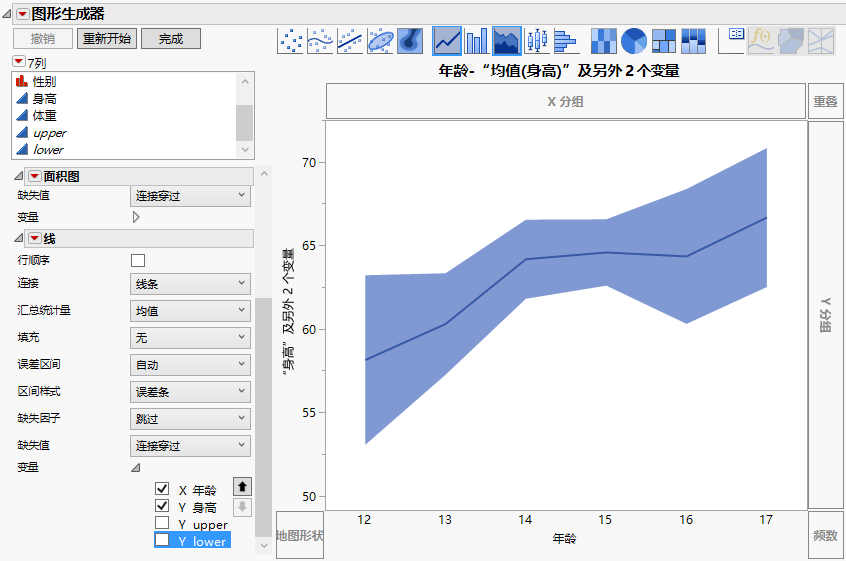

6. 按 Ctrl 并将“线图”元素 拖到图形。
7. 在“线图”选项中,点击“变量”旁边的三角。取消选择 Y 上限和 Y 下限。
具有均值线的面积图
8. (可选)点击完成。
深蓝色线连接每个年龄组的身高均值。正如预期的那样,身高趋向于随年龄增长而增长。着色面积显示比每个年龄组的身高均值大一个标准差和小一个标准差的极差。
