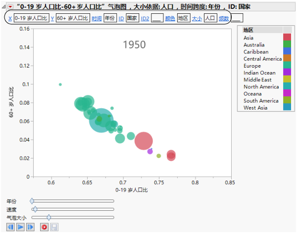

使用红色小三角菜单中的显示角色选项,您可以对现有变量进行更改,而不必重新启动该平台,再重新开始分析。
请按动态气泡图的示例中的说明来生成选定了“显示角色”的气泡图的示例 中所示的报表窗口。(这些颜色为 JMP 默认颜色。)
选定了“显示角色”的气泡图的示例
更改指定给角色的变量
要更改指定给某个角色的变量,请点击带蓝色下划线的角色名称。例如,在选定了“显示角色”的气泡图的示例 中,要将颜色变量从“地区”改为“国家”,请按以下步骤操作:
1. 点击着色链接。
出现“为‘颜色’选择列”窗口。
2. 点击国家。
3. 点击确定。
“国家”现已取代“地区”成为气泡图中的颜色变量。
删除变量
要从气泡图中删除现有变量,请确保在“为<角色>选择列”窗口中未选定任何列,然后点击确定。例如,在选定了“显示角色”的气泡图的示例 中,要删除大小变量(人口),请按以下步骤操作:
1. 点击“大小”链接。
出现“为‘大小’选择列”窗口。
2. 确保未选定任何列。若选定某个变量,通过按住 Ctrl 键并点击该变量取消对它的选定。
3. 点击确定。
“大小”角色现在显示为一个空框。
注意:X 和 Y 变量只能更改不能删除。
添加变量
一旦从气泡图中删除了某个现有变量,可以采用两种方法来添加新变量:
• 点击带蓝色下划线的角色名称。请参见更改指定给角色的变量。
• 在数据表中,点击列面板中的变量,然后将其拖入空角色框。
