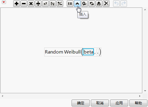

5. 在公式编辑器中,选择随机 > 随机 Weibull。
6. 随即选定 beta 的占位框。点击插入元素 (^)。
模拟的纯度列的公式编辑器
这将会添加参数 alpha 的占位框。

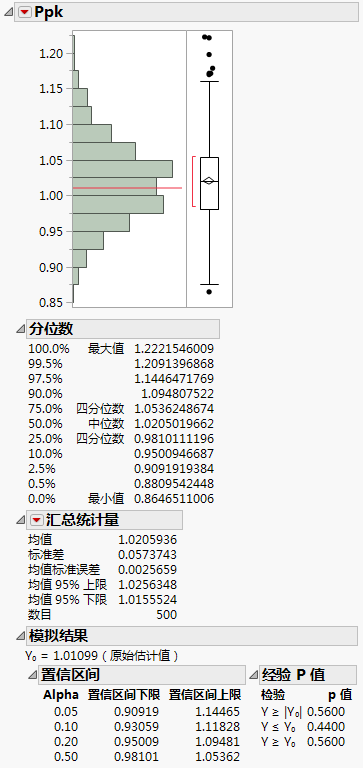

11. 在“过程能力模拟结果(估计值)”数据表中,点击分布脚本旁边的绿色小三角。
纯度的模拟 Ppk 值的分布
注意:根据“模拟纯度”列公式中参数的小数精度,您的值可能与所示值略有不同。
显示了两个分布报表,一个针对 Ppk,另一个针对 Ppl。但是纯度仅有下规格限,所以 Ppk 与 Ppl 的值相同。出于此原因,两个分布报表完全相同。
“模拟结果”报表显示 Ppk 的 95% 置信区间介于 0.909 到 1.145 之间。真正的 Ppk 值可能高于 1.0,那么纯度就会位于您在非正态能力分析中构造的“能力指标图”的 Ppk = 1 线条上方。

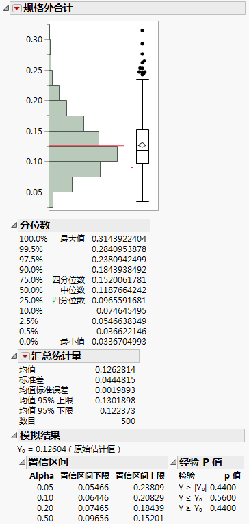

16. 在“过程能力模拟结果(期望总体百分比)”数据表中,点击分布脚本旁边的绿色小三角。
纯度的模拟规格外合计值的分布
同样,显示了两个相同的分布报表。“模拟结果”报表显示“期望不合格总体百分比”的 95% 置信区间介于 0.055 到 0.238 之间。
