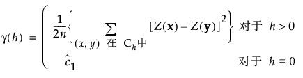

经验半方差
要计算经验半方差,需要计算为变差图协方差选择的变量的所有点对之间的距离。距离的极差分为 10 个相等的区间。若数据不允许 10 个区间,则构造尽可能多的区间。
构造包含点对的距离分类。第 h 个距离分类包含其距离位于第 h 个区间的所有点对。
考虑以下符号:
n
点对总数
Ch
包含其距离位于第 h 个最大区间的点的距离分类
Z(x)
x 处的响应值,其中 x 是时间或空间坐标的向量
γ(h)
距离分类 Ch 的半方差
按以下方式定义半方差函数 γ:
在此 是 nugget 效应的估计值。
