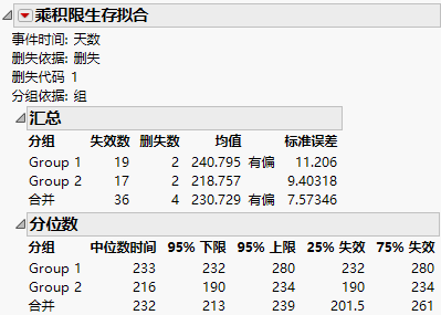

对于非区间删失的数据,初始报表显示“汇总”和“分位数”数据(一元生存分析的汇总统计量)。“汇总”数据显示每个组(存在组的情况下)和整个研究的失效数以及删失观测数。还针对删失调整了均值和标准差。有关这些统计量的计算详细信息,请参见《SAS/STAT 14.3 User’s Guide》中的“LIFETEST 过程”一章 (2017)。
“分位数”数据显示单个组和合并组的失效时间统计量,其中包括中位数生存时间(带 95% 置信上限和置信下限)。中位数生存时间是一半对象失效时的时间(天数)。还包括四分位数生存时间(25% 和 75%)。

“汇总”报表给出生存时间均值的估计值以及该均值的标准误差。估计的生存时间均值如下所示:
其标准误差为
其中
是时间 ti 处的生存分布
D 是不同的事件时间数
ni 是恰好在 ti 前的生存单元数
di 是在 ti 处失效的单元数
t0 定义为 0

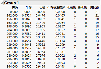

“生存估计值”表的示例 显示了一个组的乘积限生存函数估计值的示例。
“生存估计值”表的示例
注意:记录的最后时间是删失观测时,该报表会指示有偏均值估计值。有偏均值估计值是真实均值的下限。
