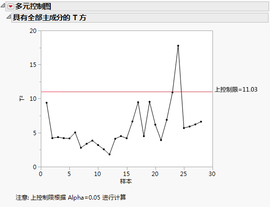

第 1 步:确定过程是否稳定
1. 选择帮助 > 样本数据库,然后打开 Quality Control/Steam Turbine Historical.jmp。
2. 选择分析 > 质量和过程 > 控制图 > 多元控制图。
3. 选择所有列并点击 Y,列。
4. 点击确定。
初始多元控制图
该过程似乎处于合理的统计控制中,因为只有一个失控的点。因此,根据该数据创建目标是合理的。

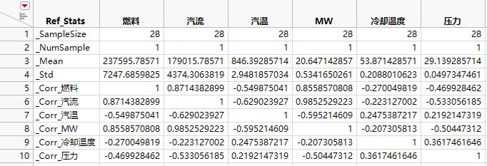

第 2 步:保存目标统计量
1. 点击“多元控制图”旁边的红色小三角并选择保存目标统计量。
这将创建一个包含过程的目标统计量的新数据表。
蒸汽涡轮数据的目标统计量
2. 将新数据表另存为 Steam Turbine Targets.jmp。

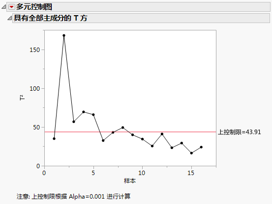

第 3 步:监控过程
1. 选择帮助 > 样本数据库,然后打开 Quality Control/Steam Turbine Current.jmp。
该样本数据表包含过程中的最近观测。
3. 选择所有列并点击 Y,列。
4. 点击获取目标。
5. 打开您保存的 Steam Turbine Targets.jmp 表。
6. 点击确定。
默认 alpha 水平设置为 0.05。将它更改为 0.001。
7. 点击“多元控制图”旁边的红色小三角并选择设置 Alpha 水平 > 其他。
8. 键入 0.001 并点击确定。
蒸汽涡轮控制图
蒸汽涡轮控制图 显示失控情况出现在观测 2、3、4、5 和 8 中。该结果暗示这些观测与 Steam Turbine Historical.jmp 中的历史数据不符,需要进一步调查过程。为了找到可指定的原因,您可能要查看各个一元控制图或执行另一个一元过程。
