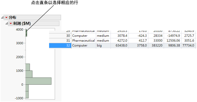

平台结果连接到数据表。平台结果和数据表之间的连接 中的直方图显示一组公司的利润远远高于其他公司。要快速标识该组,点击它们对应的直方图。数据表中相对应的行被选定。
平台结果和数据表之间的连接
在该示例中,组仅包含一家公司,且该行被选定。
