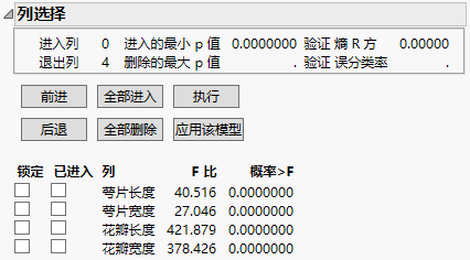

若您在启动窗口中选择了“逐步选择变量”选项,打开“判别分析”报表时会显示“列选择”面板。执行逐步分析,使用按钮选择变量或使用“锁定”和“已进入”复选框手动选择它们。根据您的选择会更新 F 比和 p 值。有关如何更新这些值的详细信息,请参见更新“F 比”和“概率>F”。
Iris.jmp 具有验证集的“列选择”面板

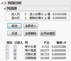

7. 点击前进三次。
三个协变量进入模型。“进入的最小 p 值”显示在顶部面板。它的值为 0.0103288,指示剩余协变量萼片长度在物种的判别分析模型中也可能是很有用的。
Iris.jmp 的逐步模型

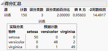

8. 点击应用该模型。
“列选择”分级显示项关闭。根据进入的协变量和您选择的判别方法,窗口更新以显示拟合的报表。
请注意,您为模型选择的协变量在“得分汇总”报表顶部列出。
显示所选协变量的“得分汇总”报表
