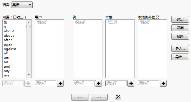

“管理停止词”窗口
管理停止词
“管理停止词”窗口包含停止词的多个列表,它们表示指定停止词的不同作用域(或位置)。每个列表下面有一个文本编辑框和一个“添加”按钮。使用这些控件可以将定制停止词添加到每个作用域。您可以通过拖动停止词将它们从一个作用域移到另一作用域。可以将项从一个列表复制并粘贴到另一列表。窗口底部的两个按钮用于将选定项从一个作用域移到另一个(左边或右边)作用域。X 按钮用于将选定项从当前作用域中删除。您可以通过双击某个项并更改文本来编辑列表中的现有项。
语言
指定内置停止词列表以及以哪种语言保存用户逻辑库选择内容。若您为“语言”选择“应用项”,则将更改保存到主用户逻辑库。“语言”设置仅适用于“内置”、“用户”和“项目”作用域。
内置(已锁定)
列出指定语言的停止词内置列表。可以通过将某个内置停止词放入“本地例外情况”列表中来排除它。
用户
列出用户逻辑库中指定语言的停止词。
项目
(仅当在包含名为“TextExplorer”的文件夹的项目中启动“文本分析器”时才可用。)列出当前项目中指定语言的停止词。
列
列出文本列的“停止词”列属性中的停止词。
本地
列出本地作用域中的停止词。可以在从 JSL 启动“文本分析器”时指定这些停止词。这些停止词仅用于当前“文本分析器”平台报表。
本地例外情况
列出在当前“文本分析器”平台中未被视为停止词的单词。可以在从 JSL 启动“文本分析器”时指定这些停止词。“本地例外情况”中列出的单词取代所有其他作用域中列出的单词。
导入
使您可以从文本文件导入停止词。将停止词复制到剪贴板。您可以将它们粘贴到除“内置”之外的任意列表。
导出
使您可以将停止词导出到剪贴板或文本文件。显示一个“导出”窗口,您可以在其中选择要将停止词导出到的作用域以及导出位置。
