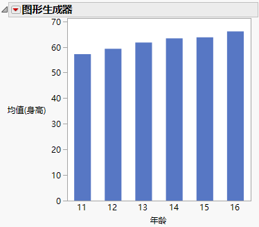

按照“图表”平台的示例中的说明生成初始“图表”报表窗口 所示的报表。
图表可以是条形图、饼图、线图、针状图、点图和极差图。初始“图表”报表窗口 显示了标准条形图。
初始“图表”报表窗口

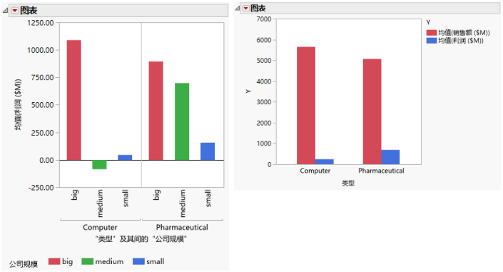

图例
图例按需显示。若您的图表使用不同的颜色或标记显示一个或两个 X 变量的水平,则图表下方的图例会将其显示出来。若您的图表使用不同的颜色或标记显示多个统计量,则图表右侧的图例会将其显示出来。
X 图例(左侧)和 Y 图例(右侧)的示例
