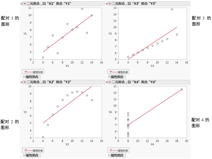

要可视化数据,将各点添加到所有四个散点图中
1. 按住 Ctrl 键。
2. 点击任何一个“二元拟合”旁边的红色小三角,然后选择显示点。
添加了点的散点图
散点图显示尽管描述关系的直线相同,但四组配对 X 和 Y 之间的关系不相同:
• 图形 1 表示线性关系。
• 图形 2 表示非线性关系。
• 图形 3 表示线性关系,但一个离群值除外。
• 图形 4 除一个点以外,所有数据的 x 值均为 8。
本示例说明仅根据统计量进行推断是不充分的。直观的数据探索应该是任何数据分析的首要工作。
