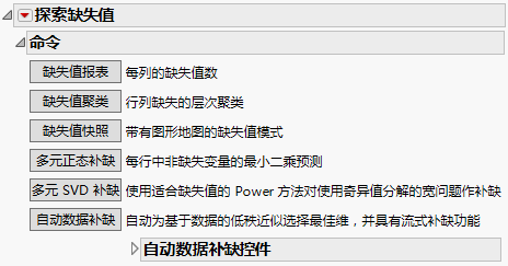

在启动窗口中点击“确定”后,该报表随即打开以显示“命令”分级显示项和一个“缺失列”报表。命令如下:
• “缺失值”报表
• 缺失值聚类
• 缺失值快照
• 多元正态插补(若在启动窗口中输入了建模类型为“名义型”或“有序型”的“数值”列则不可用。)
• 多元 SVD 插补(若在启动窗口中输入了建模类型为“名义型”或“有序型”的“数值”列则不可用。)
• 自动数据插补(若在启动窗口中输入了建模类型为“名义型”或“有序型”的“数值”列则不可用。)
提示:要对依据变量的所有水平运行缺失值命令,请按住 Ctrl 键并点击所需的命令按钮。
