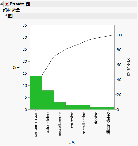

Pareto 图同时显示一个显示数据中变量百分比的条形图以及一个显示变量累积百分比的线图。
Pareto 图示例
