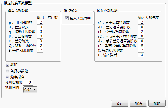

“指定转换函数模型”窗口
“指定转换函数模型”窗口包含以下部分:
噪声序列阶数
包含噪声序列的规格。小写字母是非季节性多项式的系数,大写字母则是季节性多项式的系数。
选择输入
允许您选择模型的输入序列。
输入序列阶数
包含输入序列的规格。前三个阶数的设置与非季节性多项式有关。接下来的四个阶数的设置与季节性多项式有关。最后的选项用于输入滞后期数。
还有另外三个控制模型拟合的选项:
截距
指定模型是否具有截距。若未选中,则假定 μ 为 0。
备择参数化
指定一般回归系数是否要从分子多项式中提取出来。
约束拟合
选择是否对 AR 和 MA 的系数进行约束。
预测周期数
指定用于预测的预测周期数。若有位于数据表末尾的行(它们包含 Y 变量的缺失值和输入变量的非缺失值),则在初始预测设置中使用这些行。这些输入变量的值视为输入变量的将来值。
预测区间
指定预测区间的置信水平。

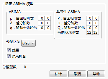

ARIMA 模型组
显示“ARIMA 模型组”窗口,您可以在其中通过指定阶数范围来拟合各种 ARIMA 或季节性 ARIMA 模型。您将范围输入窗口时,相应更新“总模型数”。
ARIMA 模型组指定窗口
一旦指定模型并点击估计,每个指定模型的“模型报表”即添加至报表窗口。请参见报表。
