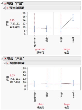

包含交互作用的双因子方差分析的模型拟合 显示该示例的拟合刻画器图。要获取该图,请在包含交互作用的双因子方差分析的“拟合模型”窗口 所示的“拟合模型”窗口中点击运行。然后,点击“响应‘产量’”红色小三角并选择因子刻画 > 刻画器。
在上图中,爆米花设置为 gourmet;在下图中,爆米花设置为 plain。请注意包型设置的预测值如何依赖于爆米花的类型。这是爆米花与包型之间交互作用的结果。
包含交互作用的双因子方差分析的模型拟合
