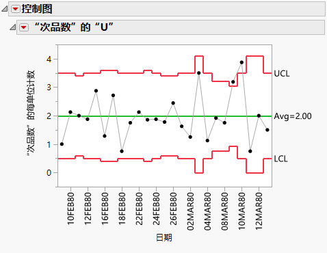

Quality Control 样本数据文件夹中的 Braces.jmp 数据记录了盒装车用支架的缺陷计数。每盒支架都是一个检查单位。每天检查的盒数是子组样本大小,该大小是可变的。U 图 中的 U 图监控的是每个子组样本大小的支架缺陷数。上下边界根据检查的单位数而变化。
注意:生成 U 图时,若选择能力,JMP 会启动“分布”中的“Poisson 拟合”并提供特定于 Poisson 的能力分析。要使用能力功能,单位大小必须相同。
1. 选择帮助 > 样本数据库,然后打开 Quality Control/Braces.jmp。
2. 选择分析 > 质量和过程 > 传统控制图 > U。
3. 选择次品数并点击过程。
4. 选择日期并点击样本标签。
5. 选择单位大小并点击单位大小。
6. 点击确定。
U 图
