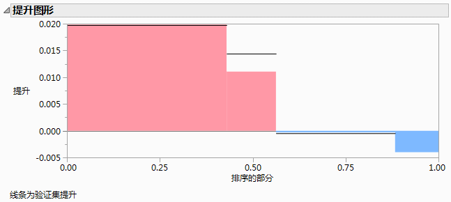

提升图形
考虑训练集中的观测数。对某一观测值带来的提升定义为针对不同的处理水平进行预测的响应概率或响应均值的差异。这些提升值按降序排序。“提升图形”在纵坐标显示提升值。该图形在横坐标显示不同提升值下观测所占的比例。
提升图形 中显示了针对 Hair Care Product.jmp 样本数据表进行三次拆分后的“提升图形”示例。请注意,对于后面的两组测试对象(男性组和年龄 ³ 42 的非淡黄色头发的女性组),促销具有负面影响。
“提升图形”中显示的水平线绘制了验证集的图形。具体来说,首先根据验证集对决策树进行评估,然后“提升图形”根据估计的提升值构造提升图形。
提升图形
