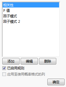

“条件格式规则”窗口随即显示。
“条件格式规则”窗口
默认情况下,JMP 包括“相关性”、“因子模式”和“p 值”的条件格式。这些规则默认启用。“p 值”规则应用于包含概率值的列。
从该窗口中,您可以添加、编辑或删除规则。

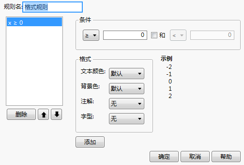

4. 点击添加。
“条件格式规则”窗口随即显示。占位符规则显示在左侧。
添加条件格式规则
5. 按照添加条件所述添加和设置条件格式。
6. 点击确定保存新规则并返回至上一个“条件格式规则”窗口。
7. 选择已启用规则启用规则。

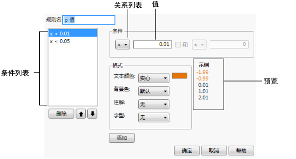

“条件格式规则”窗口随即出现,显示选定规则的当前条件。
“条件格式规则”窗口
“p 值”的默认规则包括两个条件。列表的顺序指示应用规则的顺序。例如,p 值为 0.04 将不调用第一个规则 (x < 0.01),但会调用第二个规则 (x < 0.05)。

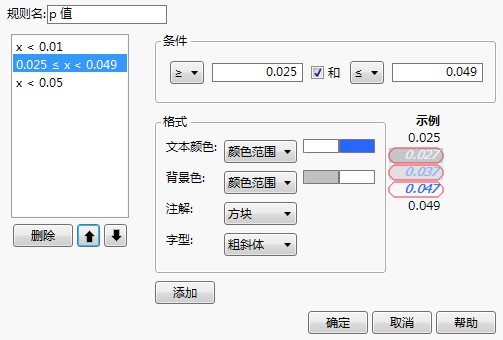

若您需要条件包括值范围:
‒ 在关系下拉列表中选择 > 或 ³,并在文本框中输入值。
‒ 选中复选框,选择 < 或 £ 关系,然后输入值。
3. 使用设置条件格式中所述的过程设置条件格式。
提示:当您点击添加时,条件及其格式设置会立即添加至条件列表底部,“条件”和“格式”区域恢复为其默认设置。请在点击添加前先验证您的设置。
4. 验证您的设置后,点击添加将条件添加至规则。
5. 使用 和 按钮确定条件在列表中的位置。
添加具有格式规则的条件的示例
