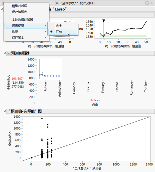

查看报表汇总
包含图形和统计量的报表可能会增长得很大。要在运行报表时仅查看图形,请选择报表顶部的红色小三角,然后选择报表视图 > 汇总。查看报表汇总 中显示的报表最初显示的是参数估计值。在“汇总”视图中只显示了图形。
查看报表汇总

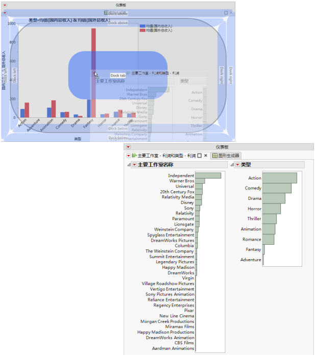

在运行的仪表板中重新排列报表
通过将报表拖入突出显示的拖放区,您可以重新排列运行的仪表板中的报表。拖放区指示您可以放置报表的位置。在运行的仪表板中创建选项卡式报表 显示将报表移入选项卡的示例。“分布”报表将放在“停放选项卡”拖放区内,以便放入第一个选项卡。
在运行的仪表板中创建选项卡式报表
要删除选项卡式报表,请点击该报表的中部并将其拖到该选项卡之外。
