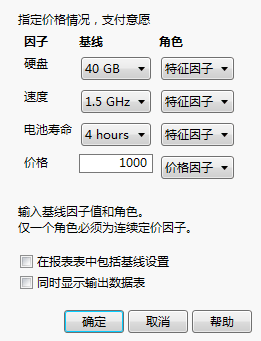

选择“支付意愿”选项后即显示“支付意愿”启动窗口。通过在运行 Laptop Profile.jmp 中的选择数据表脚本所生成的报表中选择“支付意愿”选项,即可显示“支付意愿”启动窗口 中的启动窗口。
因子
分析的变量。这些可以是产品功能或特定于测试对象的特性。
基线
每个因子的基线设置。若因子为分类因子,则从列表中选择基线值。若因子为数值因子,则输入基线值。
角色
因子的类型。您可以从下面的列表中选择:
特征因子
实验中您想要定价的产品或服务功能。
价格因子
实验中的价格因子。价格因子必须为连续型,而且对于每个支付意愿分析都只能指定一个价格因子。
背景常数
您希望在支付意愿计算中保持不变的一个因子。通常,它们是特定于测试对象的变量。
背景变量
针对该变量的每个因子水平,您希望在支付意愿的计算中保持不变。通常,它们是测试对象级别的因子。将测试对象因子指定为背景变量而不是背景常数,这样可为所有变量水平提供支付意愿估计值。
在报表表中包括基线设置
向“支付意愿”报表添加价格变化为零的基线设置。
提示:若生成输出表,使用该选项可显示所有基线设置和特性设置。
同时显示输出数据表
创建包含“支付意愿”报表的数据表。
“支付意愿”启动窗口
一旦完成首次支付意愿计算,该平台会记住您选定的基线值和指定的角色。这样您就可以进行多次支付意愿比较,而不必重新输入基线信息。若没有称为“价格”的因子,但在分析中使用了连续因子,则将该连续因子自动指定为“支付意愿”窗口中的“价格”因子。常见的传统意义上的成本变量(非价格)包括差旅时间或距离等。

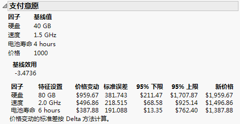

“支付意愿”报表显示每个因子的基线值以及基线效用值。对于每个因子,该报表都显示特征设置、估计的价格变化和新价格。若没有交互作用或二阶效应,则还会显示标准误差和置信区间。使用 delta 方法计算这些统计量。
“支付意愿”报表
