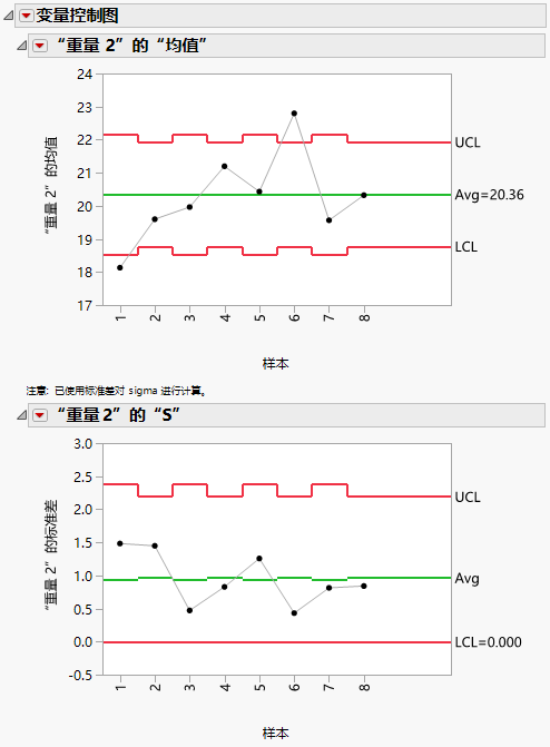

下例使用 Coating.jmp 数据表。这次关注的质量特征是重量 2 列。过程的均值图和 S 图显示在子组大小变化的均值图和 S 图 中。
1. 选择帮助 > 样本数据库,然后打开 Quality Control/Coating.jmp。
2. 选择分析 > 质量和过程 > 传统控制图 > 均值。
3. 选择图表类型均值和 S。
4. 选择重量 2 并点击过程。
5. 选择样本并点击样本标签。
样本大小选项应自动更改为按样本标签对样本分组。
6. 点击确定。
子组大小变化的均值图和 S 图
重量 2 的数据中有若干缺失值,所以您可能会注意到图中有不规则的限值。尽管每个样本的观测数相同,但样本 1、3、5、7 均包含缺失值。
注意:若样本大小不等,“检验”选项将灰显。若样本在图处于打开状态时发生了变化,各样本大小变得相等,而且已选定区域或检验选项,那么将立即应用区域或检验并显示在图上。
