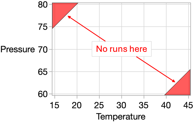

Se enfrenta a dos complicaciones al diseñar este experimento. En primer lugar, los límites de recursos le restringen a 15 ejecuciones, lo que puede abarcar menos del 2 % de las 768 esquinas del espacio factorial. Con este diseño disperso, es necesario evaluar el efecto principal de cada factor, así como la posibilidad de que exista una curvatura cuadrática en los efectos de uno o más de los factores continuos, lo que requiere al menos un punto central (es decir, una serie de mediciones en el valor intermedio de todos los factores continuos). En segundo lugar, usted sabe que no es posible operar a alta presión manteniendo una temperatura baja y viceversa, por lo que es necesario restringir el diseño para evitar ejecuciones en estas zonas del espacio factorial. Esta restricción se representa gráficamente a continuación, donde las regiones rojas representan las zonas del espacio factorial que deben evitarse.
Al principio, usted intenta elaborar un diseño de cribado clásico, lo que limita de inmediato sus opciones, ya que la mayoría de los diseños de cribado clásicos asumen que los factores categóricos tienen dos niveles, mientras que el proveedor tiene tres. El diseño clásico que tiene a su disposición (un diseño L18) requiere un mínimo de 18 ejecuciones y no admite la restricción de presión por temperatura, por lo que decide descartar el diseño clásico y optar por un diseño basado en algoritmos.
Utilizando un software de DOE, como JMP, se crea un diseño de 15 ejecuciones sin ejecuciones en las esquinas inviables del espacio factorial. El software le indica que el diseño requerirá un mínimo de 11 ejecuciones, lo cual es necesario para estimar la constante y los efectos principales de siete factores continuos, un factor categórico de tres niveles y un factor categórico de dos niveles. (Tenga en cuenta que un factor de nivel k requiere estimar los parámetros del modelo k-1.) Aún le quedan cuatro ejecuciones en su presupuesto, por lo que especifica que el algoritmo debe generar un diseño con dos puntos centrales y dos ejecuciones de réplicas. En conjunto, le ayudarán a evaluar si algún efecto continuo presenta curvatura cuadrática. (Hablaremos de esto con más detalle cuando analicemos los datos). A continuación se muestra la tabla de diseño, seguida de un gráfico que representa el diseño en el espacio de presión por temperatura.

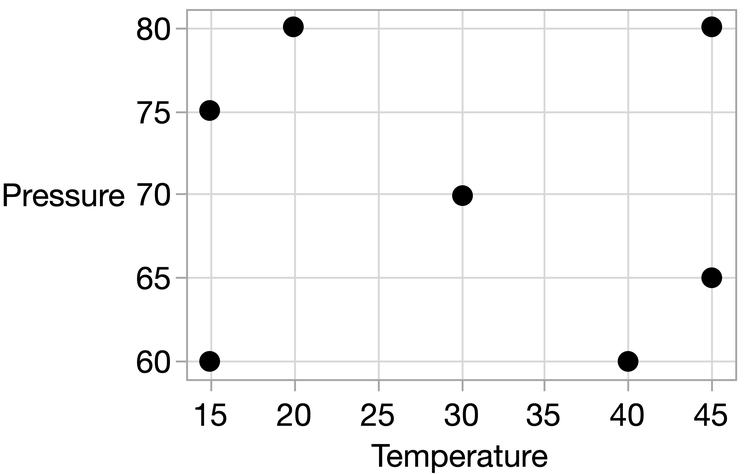

Observe que el diseño es diferente a cualquier diseño de cribado clásico que haya visto anteriormente. Tanto la presión como la temperatura se miden en cinco niveles, en lugar de dos o tres. Observe también que los puntos centrales se sitúan cerca de los valores intermedios de los rangos de presión y temperatura , pero no exactamente en ellos (es decir, 69.9 para presión y 30.1 para temperatura). Esto se debe a que el algoritmo de diseño encontró un diseño estadísticamente óptimo que cumple con su restricción de presión en función de la temperatura , mientras se esfuerza por obtener estimaciones precisas de los parámetros en la fase de análisis. Observe que, efectivamente, se respetó la restricción, ya que no hay ejecuciones en las esquinas superior izquierda ni inferior derecha del gráfico de presión por temperatura. En cambio, el algoritmo colocó los puntos lo más cerca posible de esas esquinas, dentro de los límites permitidos por su restricción.

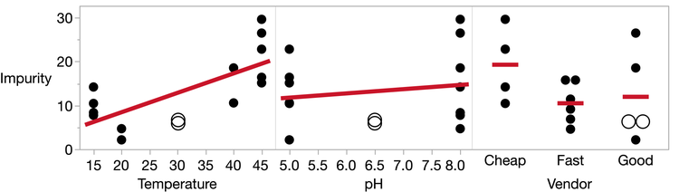

A continuación, elabore un gráfico para comprender la naturaleza de los efectos que ha descubierto. El gráfico muestra que tanto los efectos de la temperatura como los del pH son positivos, siendo el efecto de la temperatura mayor en todo su rango. También se observa un patrón claro en el efecto de proveedor, donde Barato tiene un nivel de impureza notablemente mayor que Rápido o Bueno. También se observa que los dos puntos centrales (representados como círculos abiertos) se encuentran muy por debajo de las líneas que representan los efectos de la temperatura y el pH. Esto sugiere una curvatura cuadrática en al menos un efecto continuo, aunque con los puntos centrales no es posible identificar qué factor es el responsable.
Por último, consulte una prueba de falta de ajuste, que comprueba si a su modelo le falta algún efecto, como la curvatura cuadrática. Esta prueba requiere al menos una réplica en el diseño, y usted indicó de manera acertada que el algoritmo incluyera réplicas en su diseño. El valor p de la prueba es menor que 0.05, así que se concluye que el modelo carece de un efecto. Esto es coherente con la evaluación visual de la curvatura en el gráfico. Usted decide seguir adelante con los tres factores activos que ha identificado, aumentando su diseño con nuevas series de ensayos para obtener un diseño de superficie de respuesta que le permita estimar la curvatura cuadrática tanto de los factores continuos como de todas las interacciones de dos factores entre los tres factores.
