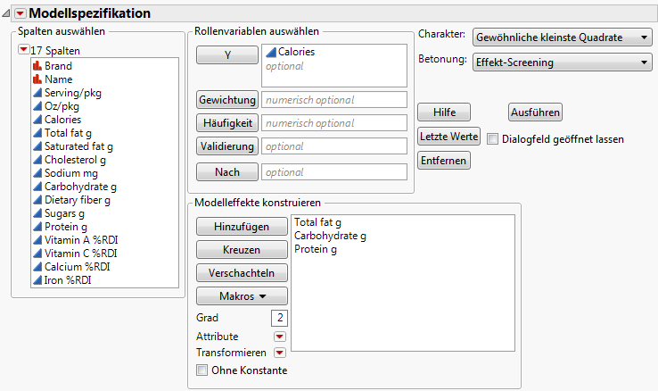

Abbildung 5.27 Fenster „Modell anpassen“
5.
Klicken Sie auf Ausführen.
