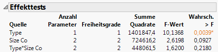

Der Bericht „Effekttests“ (siehe Bericht „Effekttests“) zeigt die Ergebnisse der statistischen Tests. Es gibt einen Test für jeden Effekt, der im Modell des Fensters „Modell anpassen“ enthalten ist: Type, Size Co und Type*Size Co.
Abbildung 5.24 Bericht „Effekttests“
Sehen Sie sich erst den Test für die Wechselwirkung im Modell an: Type*Size Co-Effekt. Graph mit entferntem Ausreißer zeigte, dass die Pharmaunternehmen offenbar je nach Unternehmensgröße unterschiedliche Gewinngrößen aufweisen. Der Effekttest zeigt aber, dass es keine Wechselwirkung zwischen „type“ und „size“ in Bezug auf den Gewinn gibt. Der p-Wert von 0,218 ist groß (größer als das Signifikanzniveau von 0,05). Daher entfernen Sie diesen Effekt aus dem Modell und führen Sie das Modell erneut aus.
