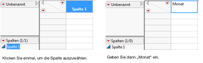

Wählen Sie Datei > Neu > Datentabelle, um eine leere Datentabelle zu erstellen.
Abbildung 5.3 Eingeben eines Spaltennamens
Wählen Sie Zeilen > Zeilen hinzufügen.
Klicken Sie auf OK. Sechs leere Zeilen werden der Datentabelle hinzugefügt.
Geben Sie die Angabe Monat ein, indem Sie in eine Zelle klicken und das Wort eintippen.

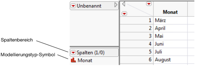

Abbildung 5.4 Erstellte Spalte Monat
Betrachten Sie im Spaltenbereich das Modellierungstyp-Symbol links vom Spaltennamen. Es wurde geändert, um anzuzeigen, dass Monat nun nominal ist (zuvor war der Skalentyp stetig). Vergleichen Sie den Modellierungstyp für „Spalte 1“ in Abbildung 5.3 Eingeben eines Spaltennamens mit dem Skalentyp für „Monat“ in Abbildung 5.4 Erstellte Spalte Monat. Dieser Unterschied ist wichtig und wird in Spalteninformationen anzeigen oder ändern erläutert.

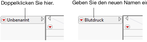

Abbildung 5.5 Ändern des Namens der Datentabelle
