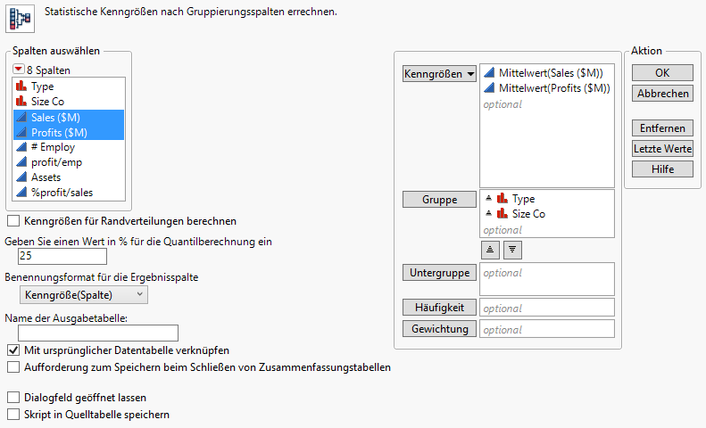

Wählen Sie Tabellen > Zusammenfassung.
Abbildung 5.18 Ausgefülltes Zusammenfassungsfenster
Klicken Sie auf OK.

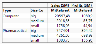

JMP berechnet den Mittelwert von Sales ($M) für den Umsatz und den Mittelwert von Profit ($M) für den Gewinn für jede Kombination von Unternehmenstyp Type und Unternehmensgröße Size Co.

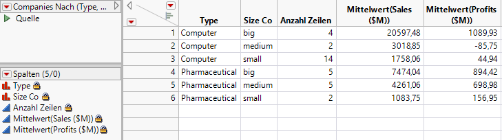

Abbildung 5.19 Zusammenfassungstabelle
Die Spalte Anzahl Zeilen zeigt die Anzahl der Zeilen in der Ausgangstabelle an, die den einzelnen Kombinationen der Gruppierungsvariablen entsprechen. Beispiel: Die Ausgangsdatentabelle enthält 14 Zeilen, die kleinen Computerunternehmen entsprechen.
Für jede angeforderte statistische Kenngröße ist eine Spalte vorhanden. In diesem Beispiel gibt es eine Spalte für den Mittelwert der Umsätze „Sales ($M)“ und eine Spalte für den Mittelwert der Gewinne „Profits ($M)“.

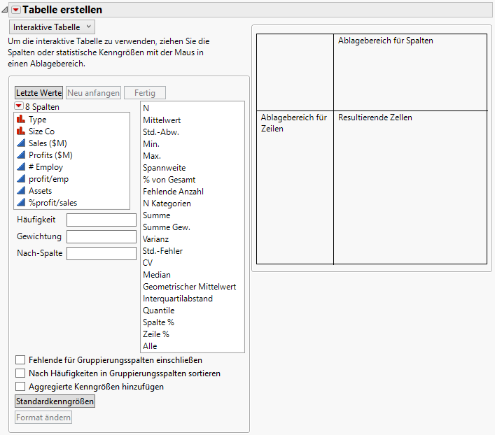

Abbildung 5.20 Tabellenerstellungs-Arbeitsbereich
Ziehen Sie sie in den Ablagebereich für Zeilen.
Abbildung 5.21 Ziehen der Spalten in den Zeilenbereich
Klicken Sie mit der rechten Maustaste auf eine Überschrift und wählen Sie Gruppierungsspalten schachteln.

Die Tabelle zeigt nun die Summe für den Umsatz Sales ($M) und die Summe für den Gewinn Profits ($M) pro Gruppe an.
Abbildung 5.24 Tabelle der Summen
Im letzten Schritt werden die Summen in Mittelwerte geändert. Klicken Sie mit der rechten Maustaste auf Summe (eine der beiden Spaltenüberschriften) und wählen Sie Kenngrößen > Mittelwert.
Abbildung 5.25 Fertige Tabelle
Die Mittelwerte stimmen mit denen überein, die mit dem Befehl „Zusammenfassung“ ermittelt wurden. Vergleichen Sie Abbildung 5.25 Fertige Tabelle mit Abbildung 5.19 Zusammenfassungstabelle.

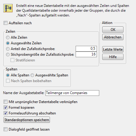

Wählen Sie Tabellen > Teilmenge, um das Teilmengenfenster zu starten.
Abbildung 5.26 Teilmengenfenster
Wählen Sie Ausgewählte Spalten, um nur aus den ausgewählten Spalten eine Teilmenge zu erstellen. Sie können auch Ihre Teilmengentabelle durch die Auswahl zusätzlicher Optionen anpassen.
Klicken Sie auf OK.
Die resultierende Teilmengen-Datentabelle hat sieben Zeilen und drei Spalten. Weitere Informationen zum Befehl „Teilmenge“ finden Sie im Kapitel zum Umformen von Daten in Arbeit mit JMP.

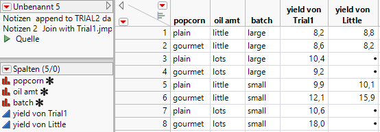

Klicken Sie auf Trial1.jmp, um sie zur aktiven Datentabelle zu machen

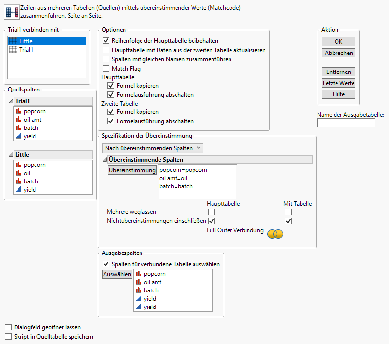

Wählen Sie Tabellen > Horizontal verbinden.
Im Menü Spezifikation der Übereinstimmung wählen Sie Nach übereinstimmenden Spalten aus, sofern der Befehl nicht bereits ausgewählt ist.
Auf dieselbe Weise bilden Sie eine Übereinstimmung von batch mit batch und oil amt mit oil in beiden Feldern.
Wählen Sie für beide Tabellen Nichtübereinstimmungen einschließen.
Um doppelte Spalten zu vermeiden, wählen Sie die Option Spalten für verbundene Tabelle auswählen.
10.
11.
Abbildung 5.27 Ausgefülltes Verbindungsfenster
12.
Klicken Sie auf OK.
Abbildung 5.28 Verbundene Tabelle
