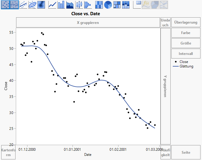

1. Wählen Sie Hilfe > Beispieldatenbibliothek und öffnen Sie Stock Prices.jmp.
2. Wählen Sie Graph > Graphik erstellen.
3. Wählen Sie Close aus und klicken Sie auf Y.
4. Wählen Sie Date aus und klicken Sie auf X.
Abbildung 4.32 Diagramm mit Glättung überlagern

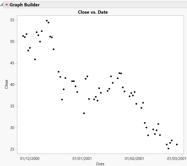

5. Drücken Sie die Strg-Taste und klicken Sie auf das Glättungssymbol
oberhalb des Graphen, um die geglättete Linie zu entfernen.
Abbildung 4.33 Überlagerungsdiagramm des Schlusskurses über die Zeit
Das Überlagerungsdiagramm zeigt, dass der Aktienschlusskurs über die letzten Monate gefallen ist. Um den Trend klarer zu erkennen, verbinden Sie die Punkte.

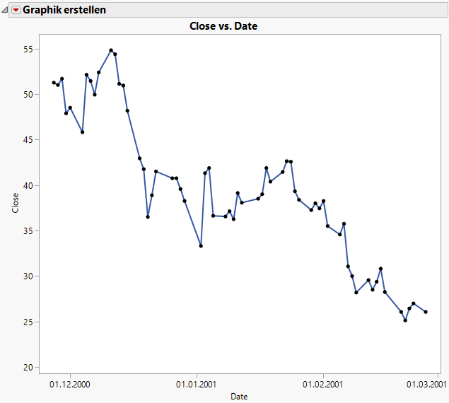

1. Drücken Sie die Umschalttaste und klicken Sie auf das Liniensymbol
oberhalb des Graphen.
Abbildung 4.34 Verbundene Punkte
Der potenzielle Investor sieht, dass in den letzten drei Monaten der Kurs zwar gestiegen und gefallen ist, der allgemeine Trend aber abwärts zeigt.

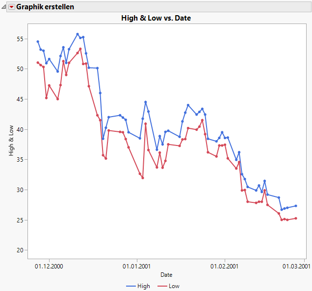

Verwenden Sie ein Überlagerungsdiagramm zur Ausgabe von mehr als einer Y-Variablen. Beispiel: Angenommen, Sie möchten die Höchst- und Niedrigstkurse in demselben Diagramm anzeigen.
1. Befolgen Sie die Schritte in Überlagerungsdiagramm des Aktienkurses über die Zeit erstellen und weisen Sie dieses Mal sowohl High als auch Low der Y-Rolle hinzu.
2. Verbinden Sie die Punkte und fügen Sie Gitterlinien gemäß Überlagerungsdiagramm interpretieren und damit interagieren hinzu.
Abbildung 4.35 Zwei Y-Variable
Die Legende unten im Diagramm zeigt die Farben und Marker, die für die Variablen High und Low im Graph verwendet wurden. Das Überlagerungsdiagramm zeigt, dass die Kurswerte High und Low einander sehr eng folgen.
