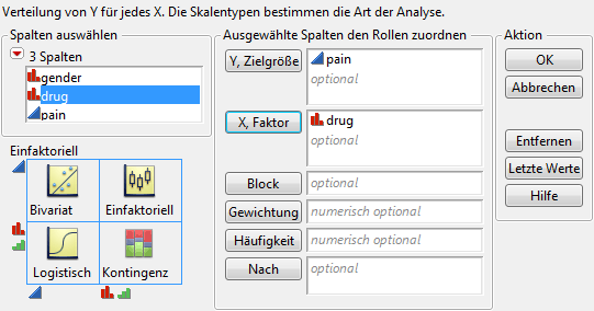

1. Wählen Sie Hilfe > Beispieldatenbibliothek und öffnen Sie Analgesics.jmp.
2. Wählen Sie Analysieren > Y nach X anpassen.
3. Wählen Sie pain für den Schmerz aus und klicken Sie auf Y, Zielgröße.
4. Wählen Sie drug für das Medikament aus und klicken Sie auf X, Faktor.
Abbildung 4.19 Fenster „Y nach X anpassen“
5. Klicken Sie auf OK.

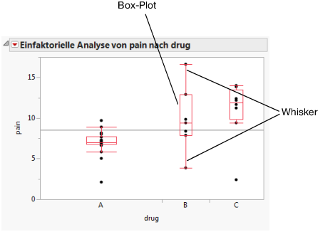

6. Klicken Sie auf das rote Dreieck neben „Einfaktorielle Analyse von pain nach drug“ und wählen Sie Anzeigeoptionen > Box-Plots aus.
Abbildung 4.20 Nebeneinander liegende Box-Plots
Box-Plots werden nach den folgenden Grundsätzen entworfen:
• Die Linie durch die Box markiert den Median.
• Die mittlere Hälfte der Daten befindet sich innerhalb der Box.
• Die Mehrheit der Daten fällt zwischen die Enden der Whisker.
• Ein Datenpunkt außerhalb der Whisker könnte ein Ausreißer sein.
Die Box-Plots in Abbildung 4.20 zeigen die folgenden Antworten:
• Es gibt Gründe anzunehmen, dass Patienten mit dem Medikament A weniger Schmerz empfinden, da der Box-Plot für das Medikament A auf der Schmerzskala niedriger liegt als die anderen.
• Medikament B scheint eine höhere Variabilität als die Medikamente A und C zu haben, da der Box-Plot größer ist.
Es gibt einen Punkt für das Medikament C, der deutlich niedriger liegt als die anderen Punkte für das Medikament C. Positionieren Sie den Mauszeiger auf dem unteren Punkt, um zu sehen, dass sich die Daten in Zeile 26 der Datentabelle befinden. Dieser Punkt scheint ähnlich den Daten in der Medikamentengruppe A oder B zu sein. Die Information in Zeile 26 sollte untersucht werden. Bei der Dateneingabe ist vielleicht ein Tippfehler vorgekommen.
