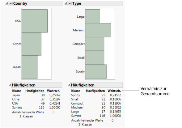

Abbildung 5.9 Verteilung für Country und Type
Das Berichtsfenster enthält ein Balkendiagramm und einen Häufigkeitsbericht für Country und Type. Das Balkendiagramm ist eine graphische Darstellung der Häufigkeitsinformationen, die im Häufigkeitsbericht enthalten sind. Der Häufigkeitsbericht enthält Folgendes:
• Kategorien der Daten. Beispiel: „Japan“ ist eine Kategorie von „Country“ und „Sporty“ ist eine Kategorie von „Type“.
• Häufigkeit für jede Kategorie.
• Verhältnis zur Gesamtanzahl der einzelnen Kategorien.
Beispiel: Es gibt 22 Kompaktautos, das sind 19 % der 116 Bobachtungen.

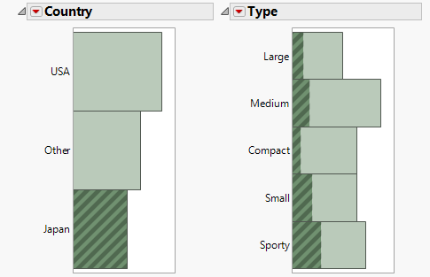

Bei der Auswahl eines Balkens in einem Diagramm werden auch die entsprechenden Daten im anderen Diagramm ausgewählt. Beispiel: Wählen Sie den Balken „Japan“ im Balkendiagramm „Country“, um festzustellen, dass ein großer Anteil der japanischen Autos „sporty“ sind.
Abbildung 5.10 Japanische Autos

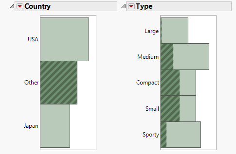

Wählen Sie die Kategorie „Other“, um zu sehen, dass eine Mehrheit dieser Autos klein oder kompakt ist und fast keines der Autos groß ist.
