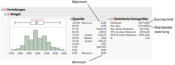

5. Um das Berichtsfenster zu drehen, klicken Sie auf das rote Dreieck „Weight“ und wählen Anzeigeoptionen > Horizontales Layout aus.
Abbildung 5.7 Verteilung des Wertes Weight
Das Berichtsfenster ist in drei Abschnitte unterteilt:
• Ein Histogramm und ein Box-Plot zur Visualisierung der Daten.
• Ein Quantile-Bericht, der die Perzentile der Verteilung zeigt.
• Ein Bericht über statistische Kennzahlen, der Mittelwert, Standardabweichung und andere Statistiken anzeigt.
Unter Verwendung der Ergebnisse in Abbildung 5.7 kann der Planungsexperte die Fragen beantworten.
Wie hoch ist das durchschnittliche Autogewicht?
Das Histogramm zeigt ein durchschnittliches Gewicht von ca. 3.000 lbs.
Wie sind die Gewichte verteilt (Standardabweichung)?
Die statistischen Kenngrößen zeigen ein durchschnittliches Gewicht von ca. 2.958 lbs. Die statistischen Kenngrößen zeigen eine Standardabweichung von ca. 536 lbs.
Welches sind die Mindest- und Höchstgewichte?
Das Histogramm zeigt ein Minimum von ca. 1.500 lbs. und ein Maximum von ca. 4.500 lbs. Im Bereich Quantile werden als Minimum ca. 1.695 lbs. und als Maximum ca. 4.285 lbs. genannt.
Gibt es Ausreißer?
Nein.

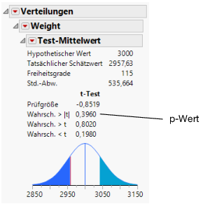

Basierend auf anderen Studienergebnissen hat das Bahnunternehmen festgestellt, dass ein Durchschnittsgewicht von 3000 Pfund das effizienteste Transportgewicht darstellt. Jetzt muss der Planungsexperte herausfinden, ob das durchschnittliche Autogewicht in der allgemeinen Population der untersuchten Autos, die vom Bahnunternehmen transportiert werden können, 3000 Pfund beträgt. Verwenden Sie einen t-Test, um Schlüsse über die zugrunde liegende Grundgesamtheit basierend auf dieser Stichprobe zu ziehen.
1. Klicken Sie auf das rote Dreieck „Weight“ und wählen Sie Test Mittelwert aus.
2. In dem nun eingeblendeten Fenster geben Sie in das Feld „Geben Sie den hypothetischen Mittelwert ein“ den Wert 3000 ein.
3. Klicken Sie auf OK.
Abbildung 5.8 Testen der Mittelwertergebnisse
Das primäre Ergebnis eines t-Tests ist der p-Wert. In diesem Beispiel ist der p-Wert 0,396 und der Analyst verwendet ein Signifikanzniveau von 0,05. Da 0,396 größer als 0,05 ist, können Sie daraus nicht den Schluss ziehen, dass das Durchschnittsgewicht von Automodellen in der breiteren Bevölkerung signifikant von 3000 Pfund abweicht. Wäre der p-Wert niedriger gewesen als das Signifikanzniveau, hätte der Experte daraus geschlossen, dass das durchschnittliche Autogewicht in der Grundgesamtheit tatsächlich signifikant von 3000 Pfund abweicht.
