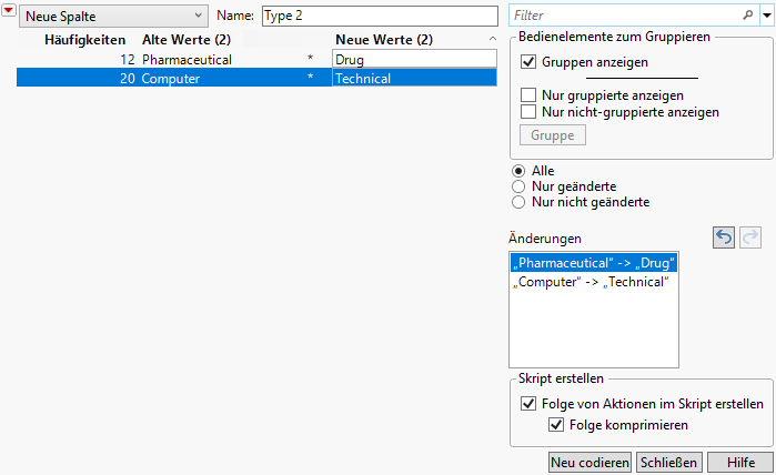

Mit dem Neucodierungswerkzeug können Sie alle Werte in einer Spalte gleichzeitig ändern. Beispiel: Sie möchten die Umsätze von Computer- und Pharmaunternehmen vergleichen. Ihre aktuellen Unternehmenbeschriftungen sind „Computer“ und „Pharmaceutical“. Sie möchten sie in „Technical“ und „Drug“ ändern. Diese Änderung in allen 32 Zeilen einzeln vorzunehmen, wäre ausgesprochen langwierig, ineffizient und fehleranfällig, v. a. wenn Sie besonders viele Zeilen haben. Eine bessere Möglichkeit ist die Neukodierung.
1. Wählen Sie Hilfe > Beispieldatenbibliothek und öffnen Sie Companies.jmp.
2. Wählen Sie die Spalte Type aus, indem Sie einmal auf die Spaltenüberschrift klicken.
3. Wählen Sie Spalten > Neu codieren aus.
4. Geben Sie in der Spalte „Neuer Wert“ des Neukodierungsfensters in die Zeile „Computer“ die Angabe „Technical“ und in die Zeile „Pharmaceutical“ die Angabe „Drug“ ein.
5. Wählen Sie in der Liste „Neue Spalte“ die Option Zuweisung des Ergebnisses aus.
6. Klicken Sie auf Neu codieren.
Abbildung 3.7 Neukodierungsfenster
Alle Zellen werden automatisch auf die neuen Werte aktualisiert.
