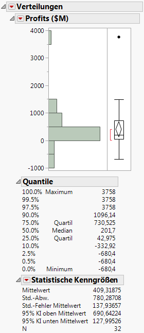

Abbildung 8.7 Verteilungsberichtsfenster
Das Histogramm ist vertikal und die Graphen enthalten einen Box-Plot nach EDA. Um das Histogramm auf horizontal zu ändern und den Box-Plot nach EDA zu entfernen, wählen Sie im roten Dreiecksmenü für „Profits ($M)“ die entsprechenden Optionen aus. Wenn diese Einstellungen aber jedes Mal gültig sein sollen, wenn Sie die Plattform verwenden, ändern Sie sie im Fenster „Voreinstellungen“.

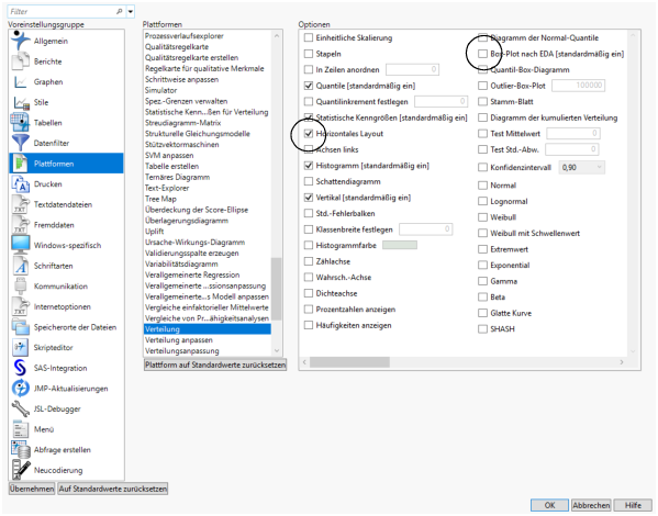

1. Wählen Sie Datei > Voreinstellungen (Windows) oder JMP > Voreinstellungen (macOS).
2. Wählen Sie in der Gruppe der Voreinstellungen Plattformen aus.
3. Wählen Sie in der Liste der Plattformen Verteilung aus.
4. Wählen Sie die Option Horizontales Layout aus, um sie zu aktivieren.
5. Heben Sie die Auswahl von Box-Plot nach EDA auf, um die Option zu deaktivieren.
Abbildung 8.8 Verteilungsvoreinstellungen
6. Klicken Sie auf OK.
7. Wiederholen Sie die Verteilungsanalyse. Siehe Erstellen Sie eine Verteilung mithilfe der Standard-Benutzereinstellung.
Das Histogramm ist jetzt horizontal und der Box-Plot nach EDA erscheint nicht. Diese Voreinstellungen bleiben erhalten, bis Sie sie ändern.
