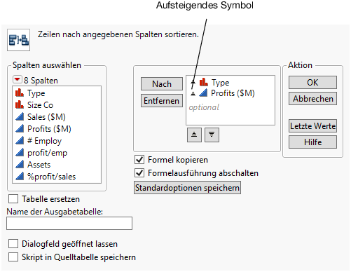

3. Wählen Sie Type aus und klicken Sie auf Nach, um Type als Sortiervariable zuzuweisen.
4. Wählen Sie Profits ($M) aus und klicken Sie auf Nach.
Nun ist für beide Variablen eine aufsteigende Sortierreihenfolge festgelegt. Das Symbol für die aufsteigende Sortierreihenfolge neben den Variablen ist in Abbildung 3.29 zu sehen.
Abbildung 3.29 Symbol für aufsteigende Sortierreihenfolge
5. Um die Sortierreihenfolge für die Gewinne in Profits ($M) in absteigend zu ändern, wählen Sie Profits ($M) und klicken Sie dann auf die Schaltfläche für die absteigende Sortierreihenfolge.
