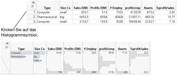

Wenn Sie in der Spaltenüberschrift auf das Histogrammsymbol klicken, können Sie sofort ein Histogramm anzeigen. Histogramme werden unterhalb der Spaltenüberschrift angezeigt.
Abbildung 4.3 Sofortige Histogramme

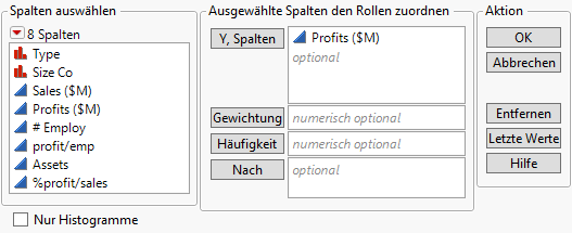

1. Wählen Sie Hilfe > Beispieldatenbibliothek und öffnen Sie Companies.jmp.
2. Wählen Sie Analysieren > Verteilung aus.
3. Wählen Sie Profits ($M) aus und klicken Sie auf Y, Spalten.
Abbildung 4.4 Verteilungsfenster für Profits ($M)
4. Klicken Sie auf OK.

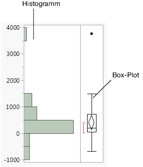

Abbildung 4.5 Histogramm der Gewinne (Profits ($M))
Das Histogramm gibt folgende Antworten:
• Die Gewinne der meisten Unternehmen liegen zwischen -1000 und 1500 Dollar.
Alle Balken außer einem liegen in diesem Bereich. Außerdem liegen mehr Unternehmensgewinne zwischen 0 und 500 Dollar als in jedem anderen Bereich. Der Balken, der diesen Bereich darstellt, ist länger als die anderen.
• Der durchschnittliche Gewinn ist etwas kleiner als $500.
Die Mitte des Diamanten im Box Plot zeigt den Mittelwert. In diesem Fall ist der Mittelwert etwas geringer als die $500-Markierung.
• Ein Unternehmen hat deutlich höhere Gewinne als die anderen und könnte ein Ausreißer sein. Ein Ausreißer ist ein Datenpunkt, der vom allgemeinen Muster der anderen Datenpunkte abweicht.
Dieser Ausreißer wird durch einen einzelnen, sehr kurzen Balken oben im Histogramm angezeigt. Der Balken ist klein und stellt eine kleine Gruppe dar (in diesem Fall ein einzelnes Unternehmen) und ist vom Rest der Balken des Histogramms deutlich getrennt.
