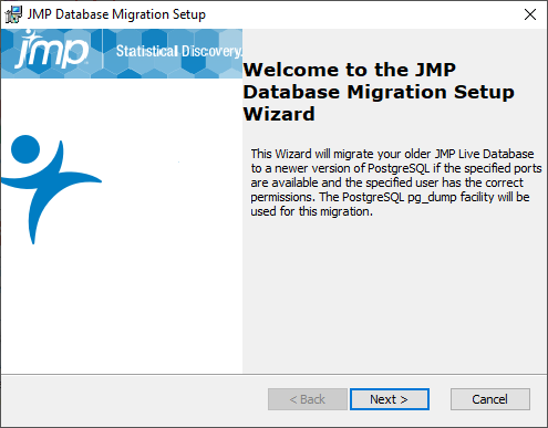

Abbildung 1.10 Setup-Assistent für die Migration von JMP Live-Datenbanken
JMP Live Database Migration Setup Wizard
7.
Klicken Sie auf Weiter.

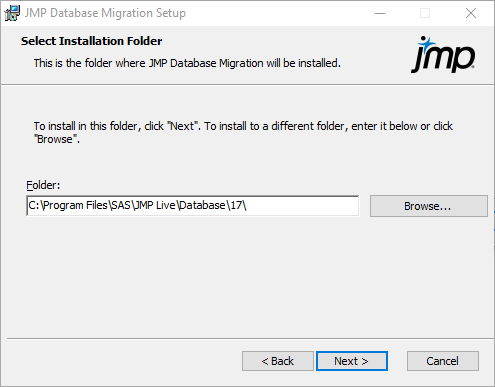

Abbildung 1.11 Installationsordner angeben
Specify Installation Folder
8.
Geben Sie an, wo das Installationsprogramm zum Aktualisieren der JMP Live-Datenbank installiert werden soll:
Klicken Sie auf Weiter, um den Standardspeicherort zu übernehmen.
Klicken Sie auf Durchsuchen, um den Standard-Installationsordner zu ändern.

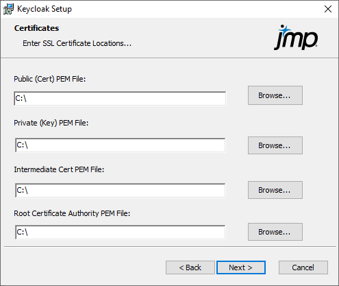

Abbildung 1.20 Keycloak-Zertifikate angeben
Specify Keycloak Certificates
Keycloak benötigt SSL-Zertifikate für die Garantie der Authentizität Ihrer Organisation und um sichere Verbindungen zwischen Keycloak und Identitäts-Providern zu gestatten.
Vorsicht: Die Installation schlägt fehl, wenn Sie diese Zertifikate nicht angeben.
9.
Geben Sie den Speicherort der SSL-Zertifikate Ihrer Organisation an. Diese müssen von einem autorisierten Provider angefordert werden.
SSL-Zertifikate sind Textdateien mit kryptografischen Schlüsseln, die einem Browser und dem Webserver die sichere Kommunikation ermöglichen. Diese Schlüssel sind organisationsspezifisch und werden von Drittanbietern wie DigiCert, Symantec oder Network Solutions bereitgestellt. JMP Live kann ohne diese Zertifikate nicht ausgeführt werden.
Das primäre Zertifikat und der Schlüssel werden für den Käufer konfiguriert. Das Root-Zertifikat (CA) kommt vom Drittanbieter.

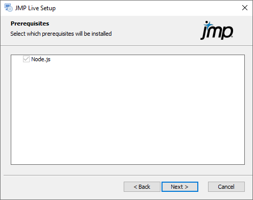

Abbildung 1.29 Voraussetzungen für die Installation auswählen
Select Prerequisites to Install
Node.js ist standardmäßig ausgewählt und muss installiert werden.
6.

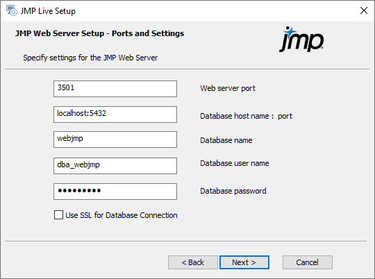

Abbildung 1.33 Ports und Datenbankdetails angeben
Specify Ports and Database Details
11.
Geben Sie die folgenden Einstellungen für den JMP-Webserver an:
Webserver-Port: Geben Sie den HTTPS-Port ein, der Requests von einem Browser annimmt. Standardmäßig ist für diesen Port 3501 eingestellt. Sie können Port 443 (den Standard-HTTPS-Port) angeben, doch es ist empfehlenswert, für einfachere Überwachung und Zugriffskontrolle einen dedizierten Port zu verwenden. Wenn Sie vor der Webserver-Komponente einen Load Balancer für die Anwendung installieren, geben Sie diesen Port an.
Datenbank-Hostname : Port:
Geben Sie den DNS-Namen des Rechners an, auf dem die PostgreSQL-Datenbank für JMP Live läuft. Der Standardname ist „localhost“ (der Installationsrechner), doch üblicherweise handelt es sich eher um einen dedizierten Server für PostgreSQL. Dieser Rechner kann sich innerhalb oder außerhalb der Firewall eines Unternehmens oder in einem Cloud-Dienst befinden.
Geben Sie den Port ein, der während der Installation von PostgreSQL für die Kommunikation von außen angegeben wurde. Der Standard-PostgreSQL-Port ist 5432. Siehe Abbildung 1.3.
Datenbankname: Geben Sie den Namen ein, der der JMP Live-Datenbank in PostgreSQL zugewiesen ist. Diesen Namen können Sie ändern. Das ist jedoch nicht empfehlenswert, da im Installationsprogramm der Datenbank standardmäßig webjmp eingestellt ist.
Datenbank-Benutzername und Datenbank-Kennwort: Geben Sie die Benutzerkennung und das Kennwort des Administrators ein, die Sie bei der Installation der JMP Live-Datenbank angegeben haben. Bei dem Datenbank-Benutzernamen müsste es sich um dba_webjmp handeln, doch das Kennwort haben Sie wahrscheinlich geändert (das Standardkennwort ist Password1). Geben Sie das Kennwort hier ein.
SSL für Datenbankverbindung verwenden: Wählen Sie diese Option, wenn Ihre PostgreSQL-Datenbank SSL-verschlüsselte Kommunikation erfordert.

Abbildung 1.35 SSL-Zertifikate angeben
Specify SSL Certificates
13.
Navigieren Sie zu den SSL-Zertifikaten für Ihre Organisation oder geben Sie sie ein.
Das JMP Live-Installationsprogramm bietet einen Zertifikatssatz, mit dem minimales Testen auf einem Localhost-Setup möglich ist. Es werden jedoch Warnungen generiert, wenn die Website im lokalen Browser angezeigt wird, und die Website lässt sich von Browsern außerhalb des Installationsrechners nicht aufrufen.
Tipp: Sie können die SSL-Zertifikate nach Abschluss der Installation von JMP Live validieren. Siehe SSL-Zertifikate für JMP Live validieren. Um das Dienstprogramm für die Validierung der SSL-Zertifikate von einer node.js-Kommandozeile auszuführen, geben Sie folgendes Verzeichnis und folgenden Befehl ein: C:\Program Files\SAS\JMP Live\JMPLive>npm run check-ssl.

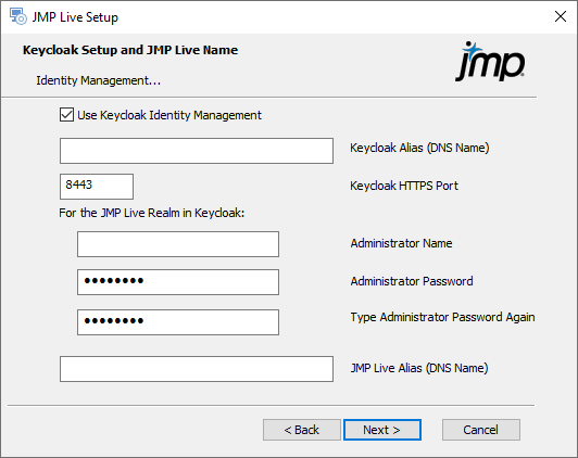

Abbildung 1.36 Keycloak einrichten
Set Up Keycloak
Hinweis: Statt Keycloak zu nutzen, ist es möglich, eine direkte Verbindung zu Microsoft Active Directory hinzuzufügen. Siehe Erweiterte Einstellungen konfigurieren. Beachten Sie, dass diese Methode in künftigen Versionen von JMP Live nicht unterstützt wird.
15.
Geben Sie die folgenden Keycloak-Einstellungen an:
Keycloak-Identitätsmanagement verwenden: Aktiviert das Keycloak-Authentifizierungssystem. Wenn Sie diese Option abwählen, wird die lokale Authentifizierung verwendet. Dann müssen die Benutzer Konten in JMP Live erstellen. Diese Benutzer werden gegenüber anderen Identitäts-Providern nicht authentifiziert. Einzelheiten zum Verbinden von Keycloak mit Ihrem Identitäts-Provider finden Sie in der Dokumentation von Keycloak.
Keycloak-Alias (DNS-Name): Geben Sie den Namen des Serverrechners an, auf dem der Keycloak-Authentifizierungsdienst läuft.
Keycloak-HTTPS-Port: Geben Sie die Nummer des Ports an, an dem Keycloak den Empfang von Requests erwartet. Der Standardport ist 8443.
Administratorname: Geben Sie den Administratornamen für den JMP Live-Bereich in Keycloak an. Der Bereich trennt die JMP Live-Benutzerdaten von anderen Software-Anwendungen, die möglicherweise die Keycloak-Authentifizierung nutzen.
Administratorkennwort: Geben Sie das Administratorkennwort für den Keycloak-Bereich von JMP Live an.
JMP Live-Alias (DNS-Name): Geben Sie den Namen des Rechners an, auf dem die Haupt-Website von JMP Live ausgeführt werden wird.

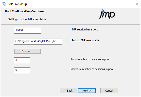

18.
Geben Sie diese JMP-Details an:
JMP-Sitzung Basisport: Geben Sie den von den JMP-Sitzungen für die Kommunikation mit dem JMP Pool-Manager verwendeten Basisport ein. Jede Instanz von JMP hat eine eindeutige Nummer, die mit dieser Basisnummer beginnt.
Pfad zur ausführbaren JMP-Datei: Geben Sie den Pfad zum Speicherort von JMP Pro ein. Es wird der Standard-Installationspfad angezeigt. Sie müssen ihn nur ändern, wenn sich der Speicherort von JMP Pro an anderer Stelle befindet.
Anfängliche Anzahl Sitzungen im Pool: Geben Sie die Anzahl von JMP-Sitzungen ein, die bei der ersten Ausführung des Pools gestartet wird.
Maximale Anzahl Sitzungen im Pool: Geben Sie die Obergrenze für die Anzahl von JMP-Sitzungen ein, die auf diesem Rechner als Teil dieses Pools ausgeführt werden darf. Die Sitzungen werden hinzugefügt, wenn die unter anfängliche Anzahl angegebenen Sitzungen alle verwendet werden.
Hinweis: Wenn Sie den Pool-Manager installieren und ihn nur für die Handhabung der Ressourcenzuordnung zu anderen Worker-Pools nutzen möchten, können Sie sowohl die anfängliche Anzahl als auch die maximale Anzahl Sitzungen auf null setzen. Dann funktioniert die Website erst, wenn Worker-Pools konfiguriert und in Betrieb sind.

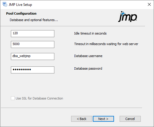

19.
Ruhe-Timeout in Sekunden: Geben Sie den Zeitraum an, den eine JMP-Instanz auf weitere Arbeit wartet, bevor sie die Verbindung mit der JMP-Webkomponente beendet und auf einen neuen Request wartet.
Timeout in Millisekunden beim Warten auf den Webserver: Geben Sie ein, wie lange eine Instanz während einer bestehenden Transaktion auf weitere Kommunikation wartet, bevor sie aufgibt und der bestehende Arbeits-Request verworfen wird.
Datenbank-Benutzername: Geben Sie den Benutzernamen des Datenbank-Administrators an.
Datenbank-Kennwort: Geben Sie das Kennwort des Datenbank-Administrators an.
SSL-Root-Zertifikat: (Wird angezeigt, wenn Sie nur die Komponente „JMP Pool-Manager“ installieren.) Geben Sie den Speicherort der Zertifizierungsstellendatei Ihrer Organisation an.

WEBJMP_RETRY_WAIT
(Wird nur verwendet, wenn dies der Pool-Manager ist.) Anzahl von Millisekunden, die JMP wartet, bevor erneut versucht wird, eine Verbindung zur JMP-Webkomponente herzustellen. Der Standardwert ist 5000 Millisekunden.
POOL_MANAGER_HOST
(Wird nur verwendet, wenn dies nicht der Pool-Manager ist, damit der Pool-Manager gefunden werden kann.) DNS-Name des Rechners, der den Pool-Manager-Prozess ausführt. Der Standardwert ist „localhost“.
POOL_MANAGER_PORT
(Wird nur verwendet, wenn dies nicht der Pool-Manager ist.) Port, der vom Pool-Manager verwendet wird, um mit Worker-Pool-Instanzen zu kommunizieren. Der Standardport ist PORT.
INITIAL_JMP_PROCESSES
(Optional) Anzahl von JMP-Sitzungen, die gestartet werden, um Berichte neu zu berechnen, wenn sie auf der Website untersucht werden. Der Standardwert ist 4 Sitzungen.
MAX_JMP_PROCESSES
(Optional) Maximale Anzahl von JMP-Prozessen, die basierend auf der Nachfrage gestartet werden (ein elastischer JMP Pool). Der Standardwert wird in INITIAL_JMP_PROCESSES angegeben.

SSL-Zertifikate für Keycloak aktualisieren
Für die folgenden Aktionen können Sie eine Befehlszeilenschnittstelle (CLI) auf dem Keycloak-Server verwenden:
SSL-Zertifikate aktualisieren
Neue Zertifikatsdateien verifizieren

AUTH_SCHEME=keycloak
Hinweis: Alternativ können Sie ldap oder local eingeben. ldap ist die Legacy-Auswahl für die Verbindung mit LDAP oder dem Microsoft Active Directory (verwenden Sie diese Option nur, wenn Sie mit JMP 15.0 oder höher arbeiten). local ermöglicht eine unabhängige Authentifizierung ohne Verbindung zu einem Identitäts-Provider.
KEYCLOAK_SERVER_URL=https://mykeycloakserver.mydomain.com:8443
Dabei ist mykeycloakserver.mydomain.com:8443 die URL Ihres Keycloak-Servers und der Port, der HTTPS-Zugriff zulässt.
KEYCLOAK_ADMIN=keycloakadmin
Dabei ist keycloakadmin der Administratorname für den JMP Live-Bereich in Keycloak.
KEYCLOAK_ADMIN_CREDENTIALS=Password1
Dabei ist Password1 das Administratorkennwort für den JMP Live-Bereich in Keycloak.
JMPLIVE_BASEURL=https://myjmpliveinstance.mydomain.com:3501
Dabei ist myjmpliveinstance.mydomain.com:3501 der DNS-Name oder Alias Ihres JMP Live-Servers und der Port für den HTTPS-Zugriff.
