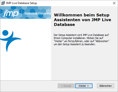

Abbildung 1.1 Setup-Assistent für die JMP Live-Datenbank
JMP Live Database Setup Wizard
Klicken Sie auf Weiter.

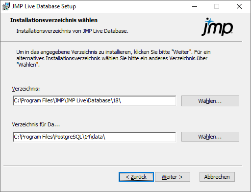

Abbildung 1.2 Installationsordner angeben
Specify Installation Folders
Geben Sie an, wo die JMP Live-Datenbank und die PostgreSQL-Datenbank installiert werden sollen:
Klicken Sie auf Weiter, um den Standardspeicherort zu übernehmen.
Klicken Sie auf Durchsuchen, um den Standard-Installationsordner zu ändern.
Hinweis: Vergewissern Sie sich, dass Sie in dem Verzeichnis, in dem Sie die PostgreSQL-Datenbank installieren, ausreichend Platz haben.

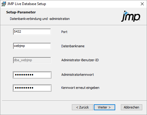

Abbildung 1.3 Datenbankparameter angeben
Specify Database Parameters
Geben Sie diese Parameter ein:
Hinweis: Wenn Sie ein Upgrade ausführen, stellen Sie sicher, dass diese Parameter mit denen in Ihrer JMP Live-Umgebungsdatei übereinstimmen. Einzelheiten finden Sie unter (Optional) Erweiterte Einstellungen konfigurieren.
Port: Der TCP-Port, der von PostgreSQL für die Kommunikation mit anderen Datenbanken verwendet wird. Üblicherweise ist das Port 5432. Wenn Sie ein Upgrade von PostgreSQL 11 durchführen, muss sich dieser Port von der vorherigen Datenbank-Portnummer unterscheiden. In einem solchen Fall ist 5433 empfohlen.
Datenbankname: Der Name der Standard-Datenbank, die von JMP Live verwendet wird. Es ist empfehlenswert, hierfür die Einstellung webjmp beizubehalten. Die Administrator-Benutzerkennung ist dba_webjmp und kann nicht geändert werden.
Administratorkennwort: Das Administratorkennwort, standardmäßig Password1. Es wird unbedingt empfohlen, dieses Kennwort zu ändern.
Hinweis: Zulässige Zeichen sind A-Z, a-z, 0-9 und ;,/?:@&=+$#-_.!~*'().

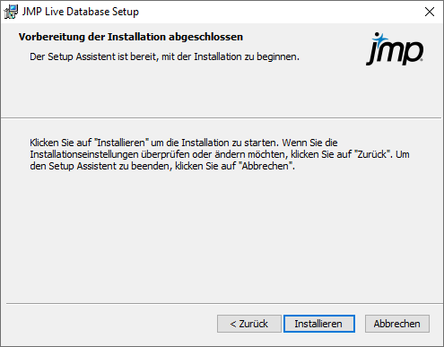

Abbildung 1.4 Installation der JMP Live-Datenbank starten
Start JMP Live Database Installation
5.
Klicken Sie auf Installieren.
6.
Klicken Sie auf Fertigstellen, sobald das Installationsprogramm beendet ist.

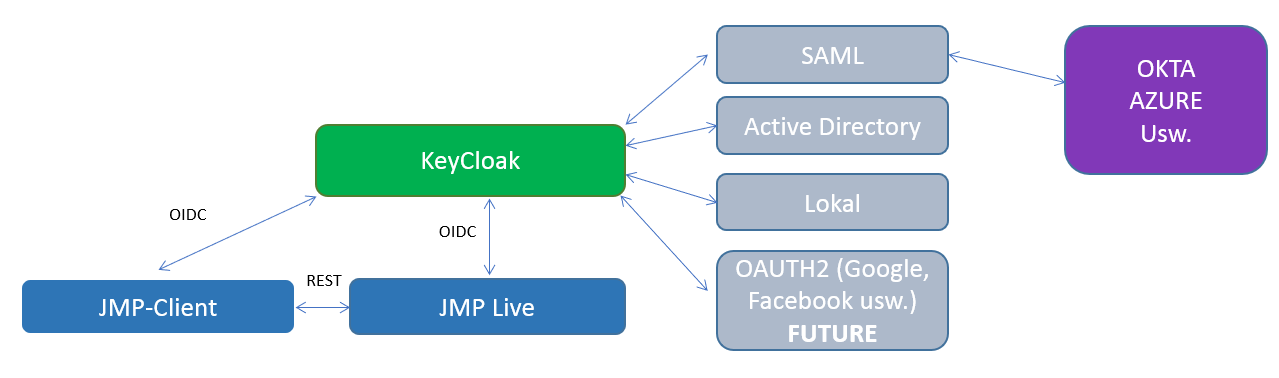

JMP Live nutzt Keycloak für die Verwaltung der Authentifizierung, etwa für das Identitätsmanagement und den Zugriff. Im Hintergrund werden Benutzer, die sich bei JMP Live anmelden, von Keycloak authentifiziert. Keycloak bietet föderiertes Single-Sign-on bei vielen verschiedenen Identitäts-Providern und ermöglicht Benutzern von JMP Live somit in vertrauter Weise Zugriff auf das Produkt.
Tipp: Die Installation von Keycloak ist unkompliziert. Der Großteil der benutzerspezifischen Anpassung für die Verbindung mit Identitäts-Providern erfolgt über Keycloak, nachdem es installiert und in Betrieb genommen wurde.

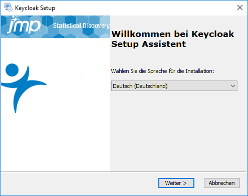

Abbildung 1.5 Ihre Setup-Sprache wählen
Select Your Setup Language
Wählen Sie Ihre Setup-Sprache aus und klicken Sie dann auf Weiter.

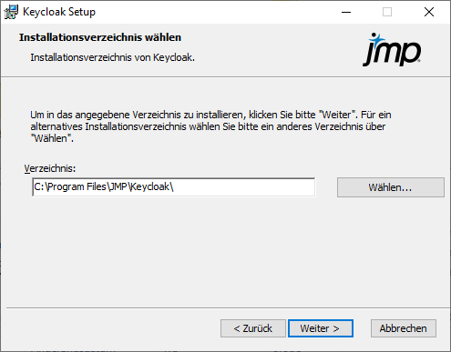

Abbildung 1.7 Speicherort für die Keycloak-Installation angeben
Specify the Keycloak Install Location
Geben Sie an, wo Sie die Keycloak-Installationsdateien ablegen möchten, und klicken Sie dann auf Weiter.
Hinweis: Die Keycloak-Dateien werden in einem Unterordner im Installationsverzeichnis abgelegt. Dieser Unterordner kann nicht verschoben oder geändert werden.

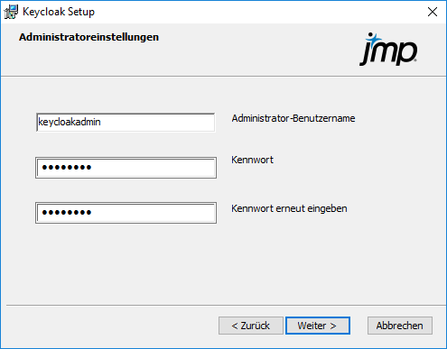

Abbildung 1.8 Keycloak-Administrator einrichten
Set Up the Keycloak Administrator
5.
Geben Sie die Benutzerdaten für den Administrator an und klicken Sie dann auf Weiter.
Standardmäßig ist der Benutzername keycloakadmin und das Kennwort lautet password. Es wird empfohlen, das Kennwort zu ändern.

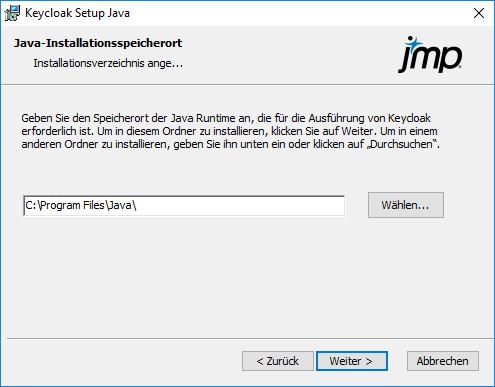

Abbildung 1.9 Speicherort für die Java-Installation angeben
Specify the Java Install Location
Während der Installation von Keycloak wird auch die Azul Java-Verteilung installiert. Wenn diese bei Ihnen bereits installiert ist, werden an Ihrer aktuellen Installation keine Änderungen vorgenommen.
6.
Geben Sie das Verzeichnis an, in dem Sie Java installieren möchten, und klicken Sie dann auf Weiter.

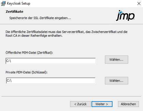

Abbildung 1.11 Keycloak-Zertifikate angeben
Specify Keycloak Certificates
Keycloak benötigt SSL-Zertifikate für die Garantie der Authentizität Ihrer Organisation und um sichere Verbindungen zwischen Keycloak und Identitäts-Providern zu gestatten.
Vorsicht: Die Installation schlägt fehl, wenn Sie diese Zertifikate nicht angeben.
9.
Geben Sie den Speicherort der SSL-Zertifikate Ihrer Organisation an. Diese müssen von einem autorisierten Provider angefordert werden.
SSL-Zertifikate sind Textdateien mit kryptografischen Schlüsseln, die einem Browser und dem Webserver die sichere Kommunikation ermöglichen. Diese Schlüssel sind organisationsspezifisch und werden von Drittanbietern wie DigiCert, Symantec oder Network Solutions bereitgestellt. JMP Live kann ohne diese Zertifikate nicht ausgeführt werden.
Der öffentliche Schlüssel muss auf eine Datei mit dem Zertifikat, Zwischenzertifikat und Stammzertifikat zeigen, die in dieser Reihenfolge verkettet sind.
Die Datei mit dem privaten Schlüssel wird von dem Drittanbieter geliefert, der auch das Zertifikat mit dem öffentlichen Schlüssel bereitgestellt hat.
10.

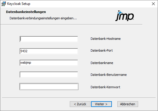

Abbildung 1.12 Datenbankparameter konfigurieren
Configure Database Parameters
Keycloak speichert Informationen über Benutzer und Clients in einer Datenbank.
11.
Geben Sie die Datenbankinformationen an:
Hinweis: Die folgenden Informationen müssen denen entsprechen, die Sie bei der Installation der JMP Live-Datenbank eingegeben haben. Siehe JMP Live-Datenbank installieren.
Datenbank-Hostname: Geben Sie den Alias oder DNS-Namen des Rechners an, auf dem sich die JMP Live-Datenbank befindet.
Datenbank-Port: Geben Sie den Port an, auf dem die Datenbank hört.
Datenbankname: Geben Sie den Namen der JMP Live-Datenbank an.
Datenbank-Benutzername: Geben Sie den Benutzernamen des Datenbank-Administrators an.
Datenbank-Kennwort: Geben Sie das Kennwort des Datenbank-Administrators an.

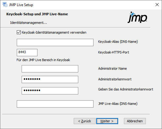

Hinweis: Wenn Sie Regeln der Web Application Firewall (WAF) auf Ihre JMP Live-Instanz angewendet haben, müssen Sie die Regel SizeRestrictions_BODY deaktivieren, da JMP Live sonst nicht funktioniert.
(Nur erforderlich, wenn Sie Windows Remote Desktop für die Installation von JMP Live verwenden, ansonsten fahren Sie mit Schritt 2 fort.) Stellen Sie sicher, dass die Option Keine temporären Ordner pro Sitzung verwenden aktiviert ist.

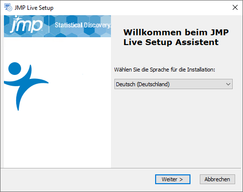

Abbildung 1.17 Ihre Setup-Sprache wählen

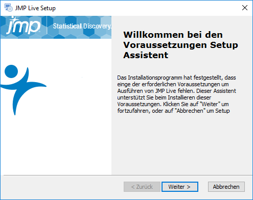

Abbildung 1.18 Setup-Assistent für JMP Live-Voraussetzungen
JMP Live Prerequisites Setup Wizard

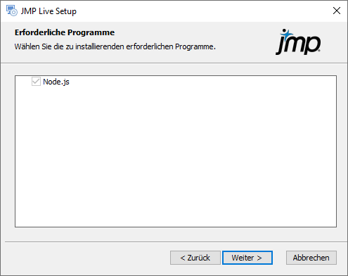

Abbildung 1.20 Voraussetzungen für die Installation auswählen
Select Prerequisites to Install
Node.js ist standardmäßig ausgewählt und muss installiert werden.
6.

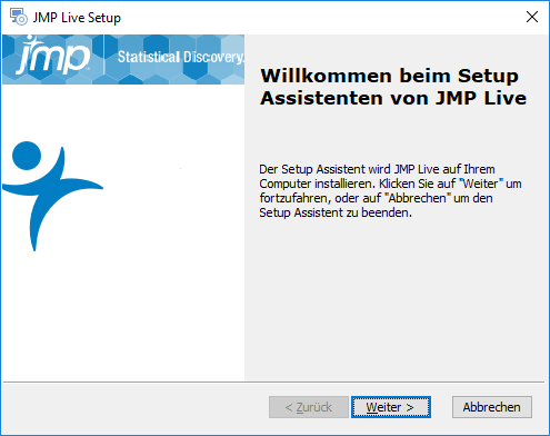

Abbildung 1.21 Setup-Assistent für JMP Live
JMP Live Setup Wizard
7.

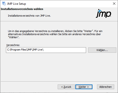

Abbildung 1.22 Installationsordner angeben
8.
Geben Sie an, wo JMP Live installiert werden soll:
Klicken Sie auf Weiter, um den Standardspeicherort zu übernehmen (empfohlen).
Wenn Sie den Standardspeicherort ändern, beachten Sie Folgendes:
Der geänderte Ordner enthält die JMP Live-Installationsdateien, doch PostgreSQL wird stets an seinem Standardspeicherort installiert.

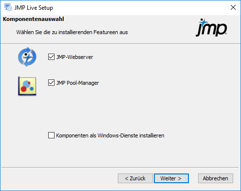

Abbildung 1.23 Fenster für die Komponentenauswahl
Component Selection Window
9.
Wählen Sie die Komponenten aus, die Sie auf diesem Rechner installieren möchten (Sie müssen mindestens eine auswählen):
Wenn Sie beide Komponenten auf diesem Rechner installieren möchten, lassen Sie beide ausgewählt.
Wenn Sie die Komponenten auf verschiedene Rechner verteilen möchten, wählen Sie die Komponente aus, die Sie auf diesem Rechner installieren möchten. Sie müssen das Installationsprogramm dann auch auf dem anderen Rechner ausführen, um dort die andere Komponente zu installieren.
Hinweis: Wenn Sie die Installation für die Worker-Pool-Architektur durchführen, wählen Sie die Komponente „JMP Pool-Manager“ aus und fahren mit Schritt 16 fort. Weitere Informationen finden Sie unter Infos zur Architektur und Authentifizierung von JMP Live.
10.
(Optional) Wählen Sie, ob Sie die ausgewählten Komponenten als Windows-Dienste installieren möchten.
Wenn Sie diese Option auswählen, beachten Sie Folgendes:
JMP Live läuft im Hintergrund, unabhängig davon, ob Sie angemeldet sind oder nicht.
Wird ein Rechner neu gestartet, werden die Dienste für JMP Live automatisch neu gestartet.
Informationen werden in Protokolldateien (Textdateien) und nicht in die Windows-Konsole geschrieben. Achten Sie darauf, dass für die Protokolldateien ausreichend Speicherplatz vorhanden ist und löschen Sie sie regelmäßig, um Speicherprobleme zu vermeiden. Die Protokolldateien werden (standardmäßig) hier gespeichert:

Abbildung 1.27 Keycloak einrichten
Set Up Keycloak
Hinweis: Statt Keycloak zu nutzen, ist es möglich, eine direkte Verbindung zu Microsoft Active Directory hinzuzufügen. Siehe Active Directory oder LDAP verwenden. Beachten Sie, dass diese Methode in künftigen Versionen von JMP Live nicht unterstützt wird.
15.
Geben Sie die folgenden Keycloak-Einstellungen an:
Keycloak-Identitätsmanagement verwenden: Aktiviert das Keycloak-Authentifizierungssystem. Wenn Sie diese Option abwählen, wird die lokale Authentifizierung verwendet. Dann müssen die Benutzer Konten in JMP Live erstellen. Diese Benutzer werden gegenüber anderen Identitäts-Providern nicht authentifiziert. Einzelheiten zum Verbinden von Keycloak mit Ihrem Identitäts-Provider finden Sie in der Dokumentation von Keycloak.
Keycloak-Alias (DNS-Name): Geben Sie den Namen des Serverrechners an, auf dem der Keycloak-Authentifizierungsdienst läuft.
Keycloak-HTTPS-Port: Geben Sie die Nummer des Ports an, an dem Keycloak den Empfang von Requests erwartet. Der Standardport ist 8443.
Administratorname: Geben Sie den Administratornamen für den JMP Live-Bereich in Keycloak an. Der Bereich trennt die JMP Live-Benutzerdaten von anderen Software-Anwendungen, die möglicherweise die Keycloak-Authentifizierung nutzen.
Administratorkennwort: Geben Sie das Administratorkennwort für den Keycloak-Bereich von JMP Live an.
JMP Live-Alias (DNS-Name): Geben Sie den Namen des Rechners an, auf dem die Haupt-Website von JMP Live ausgeführt werden wird.

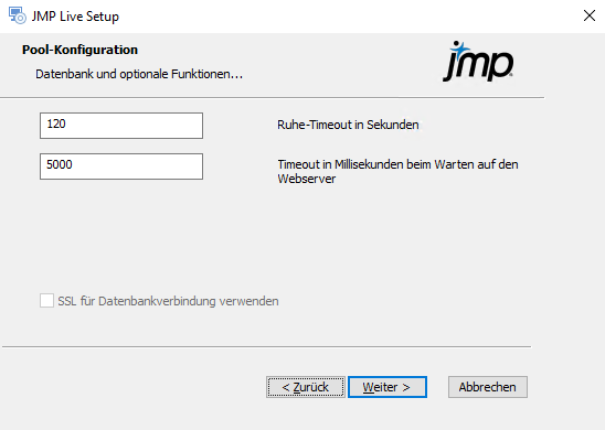

19.
Geben Sie diese JMP-Details an:
Ruhe-Timeout in Sekunden: Geben Sie den Zeitraum an, den eine JMP-Instanz auf weitere Arbeit wartet, bevor sie die Verbindung mit der JMP-Webkomponente beendet und auf einen neuen Request wartet.
Timeout in Millisekunden beim Warten auf den Webserver: Geben Sie ein, wie lange eine Instanz während einer bestehenden Transaktion auf weitere Kommunikation wartet, bevor sie aufgibt und der bestehende Arbeits-Request verworfen wird.
Kombinierte SSL-Zwischen- und Stammzertifikatsdatei im PEM-Format: (Wird nur angezeigt, wenn Sie die Komponente JMP Pool Manager installieren) Geben Sie den Speicherort der Zertifikatsdatei an, in der die Zwischen- und Stammzertifikate (in dieser Reihenfolge) kombiniert enthalten sind.

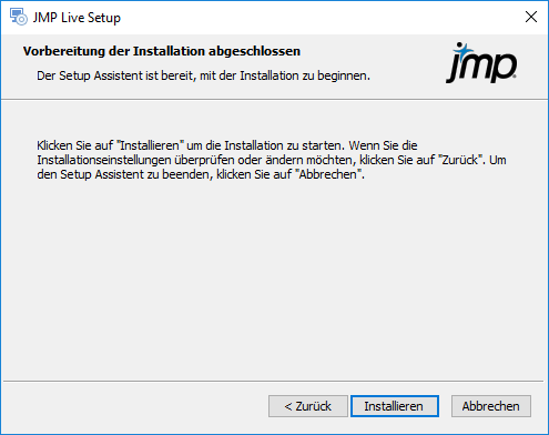

Abbildung 1.31 Installation von JMP Live starten
Start JMP Live Installation
20.
Klicken Sie auf Installieren, um die Installation von JMP Live zu starten, und auf Fertigstellen, wenn das Installationsprogramm beendet ist.
JMP Live muss automatisch eine Verbindung zu Keycloak herstellen, und Sie müssen sich mit dem JMP Live-Alias, den Sie in Schritt 15 angegeben haben, bei JMP Live anmelden können. Wenn Sie beim Anmelden bei JMP Live Probleme haben, müssen Sie die Verbindung möglicherweise manuell herstellen. Siehe Keycloak manuell verbinden und JMP Live starten.

Anwendung Keycloak
Die Anwendung Keycloak fungiert als Brücke zu verschiedenen Authentifizierungsverfahren. OpenID Connect (OIDC) wird zwischen JMP Client, JMP Live und Keycloak verwendet, um diese Transaktionen zu sichern. Die Verbindung zwischen Keycloak und den verschiedenen Authentifizierungsverfahren ist von dem jeweiligen Verfahren abhängig, doch häufig handelt es sich um TLS.
Keycloak stellt für JMP Live und JMP Authentifizierungssitzungs-Token bereit. Diese Token geben an, ob der Benutzer JMP Live nutzen darf. Die Token teilen JMP Live außerdem mit, wenn die Authentifizierungssitzung abgelaufen ist.
Nachdem Sie JMP Pro, die JMP Live-Datenbank, Keycloak und JMP Live installiert haben, sollten JMP Live und Keycloak automatisch verbunden werden. Wenn Sie nach der Installation Probleme beim Anmelden bei JMP Live haben, müssen Sie die Verbindung zu Keycloak möglicherweise manuell herstellen und JMP Live manuell starten.
Wenn Sie die JMP Live-Datenbank als Keycloak-Datenbank verwenden, führen Sie JMP Live einmal aus.
Dadurch wird die JMP Live-Datenbank mit den richtigen Schemata und Tabellen befüllt, damit Keycloak funktionieren kann.
Wenn JMP Live als Windows-Dienst ausgeführt wird, stoppen Sie ihn:
a.
Geben Sie Task-Manager in die Windows-Suchleiste ein. Oder drücken Sie Strg+Alt+Entf und wählen Sie Task-Manager.
b.
Klicken Sie auf das Register Dienste.
Tipp: Wenn das Register „Dienste“ nicht angezeigt wird, müssen Sie möglicherweise auf Mehr Details klicken.
c.
Klicken Sie mit der rechten Maustaste auf webjmpsvc.exe und jmppoolsvc.exe und klicken Sie dann auf Stoppen.
Geben Sie in der Windows-Suchleiste Eingabeaufforderung ein. Führen Sie die Eingabeaufforderung als Administrator aus (klicken Sie dazu mit der rechten Maustaste auf Eingabeaufforderung und wählen Sie Als Administrator ausführen).
Navigieren Sie zum Installationsverzeichnis der JMP Live-Komponente. Geben Sie Folgendes ein: cd C:\Program Files\JMP\JMP Live\JMPLive (vorausgesetzt, JMP Live befindet sich im Standardverzeichnis).
5.
Bearbeiten Sie die ENV-Datei im Editor. Geben Sie ein: start Notepad .env.
6.
Prüfen Sie in der .env-Datei die Parameter in diesen Zeilen:
AUTH_SCHEME=keycloak
Hinweis: Alternativ können Sie ldap oder local eingeben. ldap ist die Legacy-Auswahl für die Verbindung mit LDAP oder dem Microsoft Active Directory (verwenden Sie diese Option nur, wenn Sie mit JMP 15.0 oder höher arbeiten). local ermöglicht eine unabhängige Authentifizierung ohne Verbindung zu einem Identitäts-Provider.
KEYCLOAK_SERVER_URL=https://mykeycloakserver.mydomain.com:8443
Dabei ist mykeycloakserver.mydomain.com:8443 die URL Ihres Keycloak-Servers und der Port, der HTTPS-Zugriff zulässt.
KEYCLOAK_ADMIN=keycloakadmin
Dabei ist keycloakadmin der Administratorname für den JMP Live-Bereich in Keycloak.
KEYCLOAK_ADMIN_CREDENTIALS=Password1
Dabei ist Password1 das Administratorkennwort für den JMP Live-Bereich in Keycloak.
JMPLIVE_BASEURL=https://myjmpliveinstance.mydomain.com:3501
Dabei ist myjmpliveinstance.mydomain.com:3501 der DNS-Name oder Alias Ihres JMP Live-Servers und der Port für den HTTPS-Zugriff.

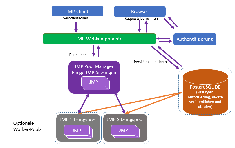

Verbindungspool der JMP Live-Datenbank
Die JMP Live-Datenbank kann nicht unendlich viele Verbindungen akzeptieren, d.h. sie kann nicht eine unendliche Anzahl an Anforderungen gleichzeitig zufriedenstellen. Die Datenbank selbst hat eine maximale Anzahl an Verbindungen, die von dem Wert max_connections in der Datei postgresql.conf festgelegt wird. Wenn Sie Ihre PostgreSQL-Datenbank mit einem Installationsprogramm für JMP Live installiert haben, ist für diesen Wert standardmäßig 500 festgelegt. Stellen Sie sich diesen Wert als Gesamt-Budget für Datenbankverbindungen vor. Sie können die Größe Ihres Budgets und dessen Verteilung steuern.
Größe Ihres Budgets ändern
Die Größe Ihres Budgets richtet sich nach dem Wert max_connections in der Datei postgresql.conf. Zum Ändern legen Sie einfach einen anderen Wert für max_connections fest und starten den Dienst PostgreSQL neu. Denken Sie daran, dass Verbindungen nicht kostenfrei sind, da sie Speicherplatz verbrauchen. Ziehen Sie hierfür die PostgreSQL-Dokumentation und andere vertrauenswürdige Quellen hinzu.
Verteilung Ihres Budgets ändern
Sie können hierfür zwei Werte beeinflussen:
Den Wert von DB_MAX_CONN_JMP_LIVE in C:\Program Files\JMP\JMP Live\JMPLive\.env.
Dieser Wert stellt die maximale Anzahl gleichzeitiger Datenbankverbindungen dar, den eine einzelne Instanz von JMP Live versucht, aufrecht zu erhalten.
Grundlegende Tipps zum Ändern dieses Werts finden Sie in C:\Program Files\JMP\JMP Live\JMPLive\.env.example.
Wenn Sie davon ausgehen, dass der Großteil des Datenverkehrs zum Lesen und Kommentieren von Beiträgen auftreten wird, sollten Sie den Anteil für JMP Live am Budget erhöhen.
Den Wert von DB_MAX_CONN_JMP_POOL in C:\Program Files\JMP\JMP Live\JMPPool\.env.
Dieser Wert stellt die maximale Anzahl gleichzeitiger Datenbankverbindungen dar, den eine einzelne Instanz von JMP Pool versucht, aufrecht zu erhalten.
Grundlegende Tipps zum Ändern dieses Werts finden Sie in C:\Program Files\JMP\JMP Live\JMPPool\.env.example.
Wenn Sie davon ausgehen, dass der Großteil des Datenverkehrs zum Neuveröffentlichen von Berichten und zum Interagieren mit Berichten (beispielsweise durch Verwendung des Spaltenwechslers oder lokaler Datenfilter) auftreten wird, dann sollten Sie den Anteil für JMP Pool am Budget erhöhen.
JMP Live-Cluster
Wenn nach der Installation JMP Live mit dem Befehl npm start gestartet wird, startet nur eine Instanz des JMP Live-Servercodes. Wird JMP Live jedoch mit dem Befehl npm run cluster gestartet, starten mehrere Instanzen des JMP Live-Servercodes. Ist im Clustermodus eine Instanz ausgelastet, kann ein Client dennoch eine Antwort von einer anderen Instanz erhalten. Normalerweise wird der Clustermodus verwendet. Die Anzahl von JMP Live-Serverinstanzen in einem Cluster entspricht ungefähr der Anzahl der auf dem Server vorhandenen Cores.
