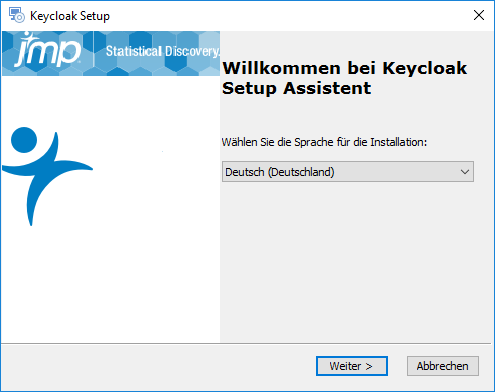

Abbildung 1.5 Ihre Setup-Sprache wählen
Select Your Setup Language
Wählen Sie Ihre Setup-Sprache aus und klicken Sie dann auf Weiter.

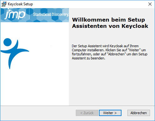

Abbildung 1.6 Willkommensfenster in Keycloak
Keycloak Welcome Window
Klicken Sie auf Weiter.

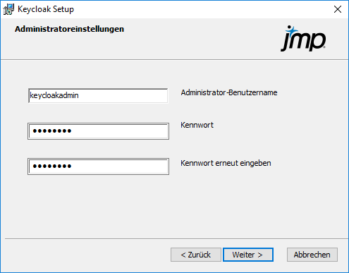

Abbildung 1.8 Keycloak-Administrator einrichten
Set Up the Keycloak Administrator
5.
Geben Sie die Benutzerdaten für den Administrator an und klicken Sie dann auf Weiter.
Standardmäßig ist der Benutzername keycloakadmin und das Kennwort lautet password. Es wird empfohlen, das Kennwort zu ändern.

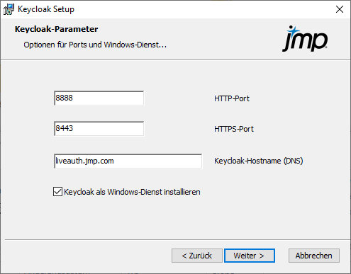

Abbildung 1.10 Ports und Dienste konfigurieren
Configure Ports and Services
7.
Geben Sie diese Keycloak-Details an:
HTTP-Port: Geben Sie den HTTP-Netzwerk-Port ein. Der Standardport ist 8888. Dieser Port muss für den Keycloak-Server offen sein.
HTTPS-Port: Geben Sie den HTTPS-Netzwerk-Port ein. Der Standardport ist 8443. Dieser Port muss für den Keycloak-Server offen sein.
Keycloak Host Name (DNS): Geben Sie den Hostnamen des Keycloak-Servers ein.
Keycloak als Windows-Dienst installieren: Wählen Sie diese Option aus, um Keycloak als Windows-Dienst zu installieren. Das bedeutet, dass Keycloak automatisch gestartet wird, und wenn der Rechner neu gestartet wird, wird Keycloak ebenfalls neu gestartet, so dass es stets läuft. Wenn Sie diese Option nicht auswählen, müssen Sie Keycloak beim ersten Mal und bei jedem Neustart des Rechners manuell starten. Diese Option ist standardmäßig ausgewählt, und es wird empfohlen, sie aktiviert zu lassen.
8.

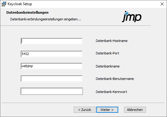

Abbildung 1.12 Datenbankparameter konfigurieren
Configure Database Parameters
Keycloak speichert Informationen über Benutzer und Clients in einer Datenbank.
11.
Geben Sie die Datenbankinformationen an:
Hinweis: Die folgenden Informationen müssen denen entsprechen, die Sie bei der Installation der JMP Live-Datenbank eingegeben haben. Siehe JMP Live-Datenbank installieren.
Datenbank-Hostname: Geben Sie den Alias oder DNS-Namen des Rechners an, auf dem sich die JMP Live-Datenbank befindet.
Datenbank-Port: Geben Sie den Port an, auf dem die Datenbank hört.
Datenbankname: Geben Sie den Namen der JMP Live-Datenbank an.
Datenbank-Benutzername: Geben Sie den Benutzernamen des Datenbank-Administrators an.
Datenbank-Kennwort: Geben Sie das Kennwort des Datenbank-Administrators an.

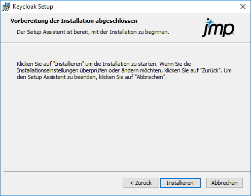

Abbildung 1.13 Bereit für die Installation von Keycloak
Ready to Install Keycloak
13.
Klicken Sie auf Installieren, um fortzufahren.

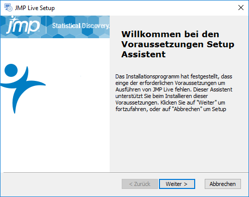

Abbildung 1.18 Setup-Assistent für JMP Live-Voraussetzungen
JMP Live Prerequisites Setup Wizard

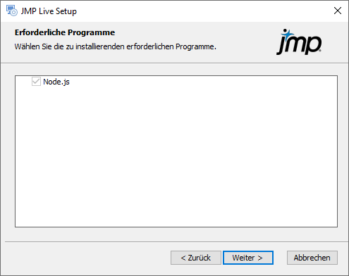

Abbildung 1.20 Voraussetzungen für die Installation auswählen
Select Prerequisites to Install
Node.js ist standardmäßig ausgewählt und muss installiert werden.
6.

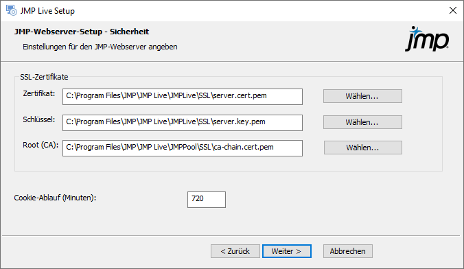

Abbildung 1.26 SSL-Zertifikate angeben
Specify SSL Certificates
13.
Navigieren Sie zu den SSL-Zertifikaten für Ihre Organisation oder geben Sie sie ein.
SSL-Zertifikate sind Textdateien mit kryptografischen Schlüsseln, die einem Browser und dem Webserver die sichere Kommunikation ermöglichen. Diese Schlüssel sind organisationsspezifisch und werden von Drittanbietern wie DigiCert, Symantec oder Network Solutions bereitgestellt. JMP Live kann ohne diese Zertifikate nicht ausgeführt werden.
Das primäre Zertifikat und der Schlüssel werden für den Käufer konfiguriert. Das Root-Zertifikat (CA) kommt vom Drittanbieter. Wenn der Zertifikatsanbieter sowohl ein Zwischen- als auch ein Stammzertifikat bereitstellt, müssen diese in dieser Reihenfolge mit einem Texteditor in einer einzigen Datei zusammengefasst werden. Diese Datei muss dann bei der Auswahl der Root-Datei (CA) angegeben werden.
Das JMP Live-Installationsprogramm bietet einen Zertifikatssatz, mit dem minimales Testen auf einem Localhost-Setup möglich ist. Es werden jedoch Warnungen generiert, wenn die Website im lokalen Browser angezeigt wird, und die Website lässt sich von Browsern außerhalb des Installationsrechners nicht aufrufen.
Tipp: Sie können die SSL-Zertifikate nach Abschluss der Installation von JMP Live validieren. Siehe SSL-Zertifikate für JMP Live validieren. Um das Dienstprogramm für die Validierung der SSL-Zertifikate von einer node.js-Kommandozeile auszuführen, geben Sie folgendes Verzeichnis und folgenden Befehl ein: C:\Program Files\JMP\JMP Live\JMPLive>npm run check-ssl.
14.
Cookie-Ablauf: Geben Sie an, wie lange die JMP-Webkomponente speichern soll, dass Sie sich bei JMP Live angemeldet haben.
Der Standardwert sind 720 Minuten (12 Stunden), doch Sie können diesen Zeitraum verkürzen, um die Sicherheit zu erhöhen.
Der Cookie-Ablauf ist nicht dasselbe wie ein Timeout bei Inaktivität. Sie können die Website konstant nutzen, doch durch den Cookie-Ablauf werden Sie gezwungen, sich nach Ablauf des Zeitraums erneut anzumelden.

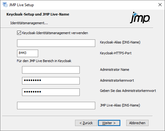

Abbildung 1.27 Keycloak einrichten
Set Up Keycloak
Hinweis: Statt Keycloak zu nutzen, ist es möglich, eine direkte Verbindung zu Microsoft Active Directory hinzuzufügen. Siehe Active Directory oder LDAP verwenden. Beachten Sie, dass diese Methode in künftigen Versionen von JMP Live nicht unterstützt wird.
15.
Geben Sie die folgenden Keycloak-Einstellungen an:
Keycloak-Identitätsmanagement verwenden: Aktiviert das Keycloak-Authentifizierungssystem. Wenn Sie diese Option abwählen, wird die lokale Authentifizierung verwendet. Dann müssen die Benutzer Konten in JMP Live erstellen. Diese Benutzer werden gegenüber anderen Identitäts-Providern nicht authentifiziert. Einzelheiten zum Verbinden von Keycloak mit Ihrem Identitäts-Provider finden Sie in der Dokumentation von Keycloak.
Keycloak-Alias (DNS-Name): Geben Sie den Namen des Serverrechners an, auf dem der Keycloak-Authentifizierungsdienst läuft.
Keycloak-HTTPS-Port: Geben Sie die Nummer des Ports an, an dem Keycloak den Empfang von Requests erwartet. Der Standardport ist 8443.
Administratorname: Geben Sie den Administratornamen für den JMP Live-Bereich in Keycloak an. Der Bereich trennt die JMP Live-Benutzerdaten von anderen Software-Anwendungen, die möglicherweise die Keycloak-Authentifizierung nutzen.
Administratorkennwort: Geben Sie das Administratorkennwort für den Keycloak-Bereich von JMP Live an.
JMP Live-Alias (DNS-Name): Geben Sie den Namen des Rechners an, auf dem die Haupt-Website von JMP Live ausgeführt werden wird.

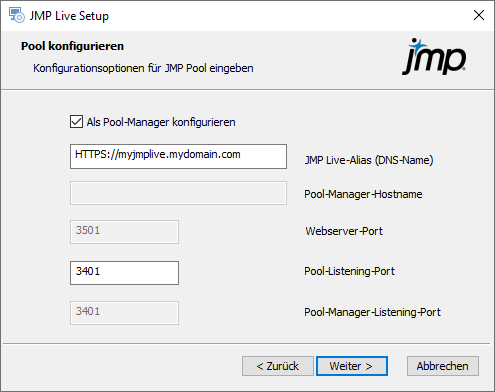

Abbildung 1.28 Pool-Manager konfigurieren
Configure the Pool Manager
16.
Wenn Sie auf diesem Rechner den Pool Manager ausführen möchten, wählen Sie das Kontrollkästchen Als Pool-Manager konfigurieren aus:
Wenn Sie einen Rechner für alle Komponenten verwenden oder einen Rechner für den Pool-Manager und JMP-Sitzungen, wählen Sie diese Option aus.
Wenn Sie diesen Rechner nur für einen Worker-Pool verwenden, wählen Sie diese Option nicht aus.
17.
Geben Sie die Optionen für den Pool-Manager an:
JMP Live-Alias (DNS-Name): Geben Sie den DNS-Namen ein, der üblicherweise wie folgt aussieht: Rechnername.Domänename.com/org. Beachten Sie Folgendes:
Sofern Sie nicht alle Komponenten über die Localhost-Option installieren, müssen Sie den Web-Hostnamen angeben.
Selbst wenn Sie alle Komponenten auf einem Rechner haben, möchten Sie wahrscheinlich die SSL-Zertifikate Ihrer Organisation für eine sichere Verbindung nutzen. Geben Sie dann den Rechnernamen als Web-Hostnamen an, da die Zertifikate üblicherweise an den Rechner gebunden sind.
Pool-Manager-Hostname: (Deaktiviert, wenn Sie Als Pool-Manager konfigurieren ausgewählt haben.) Wenn Sie einen Worker-Pool auf einem getrennten Rechner einrichten, geben Sie den DNS-Namen des Rechners an, der die Pool-Manager-Aufgaben verarbeitet.
Webserver-Port: (Deaktiviert, wenn Sie alle Komponenten auf einem Rechner installieren, da die Portnummer bereits in der JMP-Webkomponente angegeben ist.) Wenn Sie lediglich die JMP Pool-Komponente installieren, geben Sie den Port ein, den Sie bei der Installation der JMP-Webkomponente auf einem anderen Rechner verwendet haben.
Pool-Listening-Port: Geben Sie den Port ein, auf dem dieser Pool auf Kommunikation vom JMP Pool-Manager und JMP-Webkomponenten hört.
Pool-Manager-Listening-Port: (Nur aktiviert, wenn Sie einen Worker-Pool konfigurieren.) Geben Sie den Port ein, der bei der Einrichtung des JMP Pool-Managers als Pool-Listening-Port angegeben wurde. Der Worker-Pool muss diesen Port kennen, um dem JMP Pool-Manager mitzuteilen, dass er verfügbar ist.

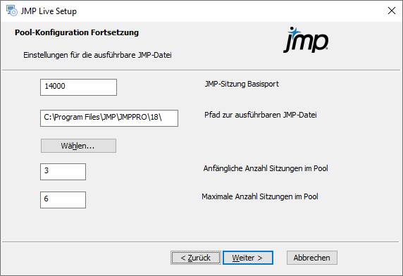

Abbildung 1.29 JMP-Einstellungen konfigurieren
Configure JMP Settings
JMP muss mit seinem eigenen Installationsprogramm auf allen Rechnern installiert werden, die die Erstellung von JMP-Sitzungen unterstützen, unabhängig davon, ob dies als Teil des JMP Pool-Managers oder des Worker-Pools geschieht. Diese Sitzungen von JMP werden gestartet, um für JMP Live zu arbeiten, wenn Berichte geändert werden.
18.
Geben Sie diese JMP-Details an:
JMP-Sitzung Basisport: Geben Sie den von den JMP-Sitzungen für die Kommunikation mit dem JMP Pool-Manager verwendeten Basisport ein. Jede Instanz von JMP hat eine eindeutige Nummer, die mit dieser Basisnummer beginnt.
Pfad zur ausführbaren JMP-Datei: Geben Sie den Pfad zum Speicherort von JMP Pro ein. Es wird der Standard-Installationspfad angezeigt. Sie müssen ihn nur ändern, wenn sich der Speicherort von JMP Pro an anderer Stelle befindet.
Anfängliche Anzahl Sitzungen im Pool: Geben Sie die Anzahl von JMP-Sitzungen ein, die bei der ersten Ausführung des Pools gestartet wird.
Maximale Anzahl Sitzungen im Pool: Geben Sie die Obergrenze für die Anzahl von JMP-Sitzungen ein, die auf diesem Rechner als Teil dieses Pools ausgeführt werden darf. Die Sitzungen werden hinzugefügt, wenn die unter anfängliche Anzahl angegebenen Sitzungen alle verwendet werden.

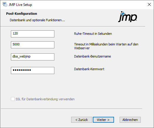

20.
Ruhe-Timeout in Sekunden: Geben Sie den Zeitraum an, den eine JMP-Instanz auf weitere Arbeit wartet, bevor sie die Verbindung mit der JMP-Webkomponente beendet und auf einen neuen Request wartet.
Timeout in Millisekunden beim Warten auf den Webserver: Geben Sie ein, wie lange eine Instanz während einer bestehenden Transaktion auf weitere Kommunikation wartet, bevor sie aufgibt und der bestehende Arbeits-Request verworfen wird.
SSL-Root-Zertifikat: (Wird angezeigt, wenn Sie nur die Komponente „JMP Pool-Manager“ installieren.) Geben Sie den Speicherort der Zertifizierungsstellendatei Ihrer Organisation an.

Einstellungen in der JMP Pool-Umgebungsdatei
APPLYPACKAGEPREFS
(Optional, Boolesch) Legt fest, ob mit dem Paket gespeicherte Voreinstellungen auf dem Server angewendet werden. Geben Sie 0 für falsch und 1 für wahr an. Der Standardwert ist wahr (1).
DB_MAX_CONN_JMP_POOL
Die maximale Anzahl gleichzeitiger Datenbankverbindungen, die dieser JMP Pool versucht, aufrecht zu erhalten. Der Standardwert ist 10. Bitte beachten Sie beim Festlegen eines Werts für diese Einstellung Folgendes:
Die Datenbank selbst hat ein Budget für die maximale Anzahl von Verbindungen (max_connections, in postgresql.conf festgelegt), das Sie nicht überschreiten dürfen.
Es kann mehrere JMP Pools geben.
Das Budget für max_connections muss zwischen JMP Live und JMP Pool aufgeteilt werden (eine Aufteilung von 80 % zu 20 % ist empfehlenswert).
DB_PASSWORD
(Erforderlich) Kennwort zum Anmelden an der PostgreSQL-Datenbank.
DB_SSL_CA_FILE
(Optional) Relativer Pfad zur Datei mit der Zertifizierungsstelle für die Ausführung im sicheren SSL-Modus.
DB_SSL_CERT_FILE
(Optional) Relativer Pfad zur Datei mit dem öffentlichen Schlüssel des Client-Zertifikats bei Verwendung der Zwei-Wege-SSL-Authentifizierung.
DB_SSL_INSECURE
(Optional) Legt fest, ob PostgreSQL prüft, ob das Client-Zertifikat von einer vertrauenswürdigen Stelle signiert ist. Der Standardwert ist 0. Das bedeutet, dass die Validierung durchgeführt wird. Soll keine Validierung durchgeführt werden, legen Sie den Wert 1 fest.
DB_SSL_KEY_FILE
(Optional) Relativer Pfad zur Datei mit dem privaten Schlüssel des Client-Zertifikats bei Verwendung der Zwei-Wege-SSL-Authentifizierung.
DB_SSL_ON
(Optional) Gibt an, ob für die JMP Live-Verbindung zu PostgreSQL SSL verwendet werden muss. Der Standardwert ist 0. Das bedeutet, dass für die JMP Live-Verbindung SSL nicht verwendet werden muss. Soll die Verwendung von SSL erforderlich sein, legen Sie hierfür den Wert 1 fest.
DB_USERNAME
(Erforderlich) Benutzername zum Anmelden an der PostgreSQL-Datenbank.
DEBUG
(Optional) Liste von durch Komma getrennten Zeichenkettenwerten, die bestimmen, welche Debug-Anweisungen im Code aktiv sind und welche nicht. Es gibt keinen Standardwert.
HOST
(Optional) Hostname dieses JMP Pools. Der Standard-Hostname ist os.hostname().
INITIAL_JMP_PROCESSES
(Optional) Anzahl von JMP-Sitzungen, die gestartet werden, um Berichte neu zu berechnen, wenn sie auf der Website untersucht werden. Der Standardwert ist 4 Sitzungen.
IS_MANAGER
(Optional, Boolesch) Gibt an, ob es sich bei diesem Pool um den Pool-Manager handelt. Wenn ja, stellen Sie 1 ein.
JMP_BASE_PORT
(Erforderlich) Beginn eines Bereichs an Ports, an denen JMP-Sitzungen hören.
JMP_INSTALLDIR
(Optional) Teilt JMP Live mit, wo die JMP-Desktop-Anwendung installiert ist.
JMP_LOGSTART
(Optional) Erstellt ein Protokoll des JMP-Anlaufs mit Informationen dazu, wo von JMP Lizenzinformationen und Einstellungen abgerufen werden.
JMP_PATH
(Erforderlich) Pfad zur ausführbaren JMP-Datei.
JMP_SERVER_IDLE_TIMEOUT
(Optional) Zeitdauer (in Sekunden), die ein festgeschriebener JMP Server inaktiv bleiben kann, bevor er recycelt wird. Der Standardwert ist 120 Sekunden.
JMPLIVE_BASEURL
(Wird nur verwendet, wenn dies der Pool-Manager ist.) Die URL, die von Komponenten wie dem JMP Pool und Keycloak verwendet wird, um mit der JMP Live-Website zu kommunizieren.
LOAD_JMP_ADDINS
Legt fest, ob JMP-Add-ins beim Start von JMP geladen werden. Der Standardwert ist 1. Das bedeutet, dass Add-ins geladen werden. Sollen keine Add-ins geladen werden, legen Sie den Wert 0 fest.
LOG_LEVEL
(Optional) Legt die niedrigste Stufe von Bunyan-Logger-Meldungen fest, die in dieser Instanz des JMP-Servers aktiv sind. Das sind die Meldungen, die an Loggly gehen. Mögliche Werte sind trace, debug, info, warn, error oder fatal. Die Logger-Zeilen im Code sehen wie folgt aus: „logger.debug(...);“. Der Standardwert ist „info“.
LOG_PRETTY
(Optional, Boolesch) Legt fest, ob das Bunyan-Protokoll im Konsolen-Stream als Raw JSON (0) oder Pretty Print (1) angezeigt wird. Dies wirkt sich nur auf den Konsolen-Stream aus. Der Loggly-Stream wird immer als Raw JSON angezeigt. Der Standardwert ist 0 (Raw JSON).
MAX_JMP_PROCESSES
(Optional) Maximale Anzahl von JMP-Prozessen, die basierend auf der Nachfrage gestartet werden (ein elastischer JMP Pool). Der Standardwert wird in INITIAL_JMP_PROCESSES angegeben.
NODE_ENV
(Erforderlich) Stellen Sie hierfür „production“ ein. Das ist der richtige Modus für den JMP Server.
POOL_MANAGER_HOST
(Wird nur verwendet, wenn dies nicht der Pool-Manager ist, damit der Pool-Manager gefunden werden kann.) Der DNS-Name des Rechners, der den Pool-Manager-Prozess ausführt. Der Standardwert ist „localhost“.
POOL_MANAGER_PORT
(Wird nur verwendet, wenn dies nicht der Pool-Manager ist.) Port, der vom Pool-Manager verwendet wird, um mit Worker-Pool-Instanzen zu kommunizieren. Der Standardport ist PORT.
PORT
(Erforderlich) Port, an dem dieser JMP Pool hört.
SSL_CA_FILE
(Optional) Relativer Pfad zur Zertifizierungsstellendatei.
WEBJMP_RETRY_WAIT
(Wird nur verwendet, wenn dies der Pool-Manager ist.) Anzahl von Millisekunden, die JMP wartet, bevor erneut versucht wird, eine Verbindung zur JMP-Webkomponente herzustellen. Der Standardwert ist 5000 Millisekunden.

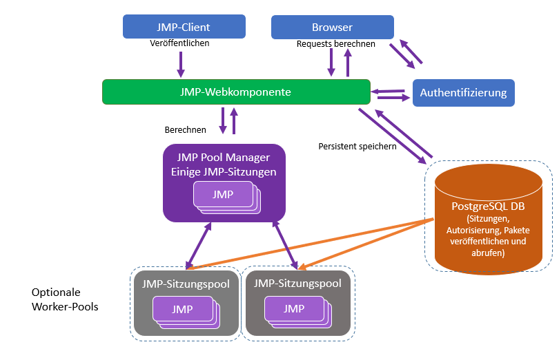

Übersicht über die Architektur
JMP Live besteht aus mehreren Modulen, die miteinander kommunizieren. Diese Architektur macht es möglich, die Arbeitslast über verschiedene Rechenressourcen zu verteilen, um größere Request-Lasten zu verarbeiten.
Abbildung 1.33 Architektur von JMP Live
JMP Live Architecture
Sie können JMP Live auf einer einzelnen Rechenressource ausführen, doch wird dieser Aufbau nicht empfohlen. Empfohlen wird ein Aufbau, bei dem die Datenbank getrennt von den anderen Komponenten von JMP Live gehalten wird, und es wird empfohlen, der Datenbank eine dedizierte Recheninstanz zur Verfügung zu stellen, die häufig gesichert wird, um die Sicherheit der Inhalte in JMP Live zu gewährleisten. Die Datenbank kann sich auf einem gehosteten Service befinden, und der Rest der Komponenten können in Ressourcen am Standort gehostet werden. Bei diesem Szenario würden Sie das Installationsprogramm für die JMP Live-Datenbank nicht verwenden, doch Sie würden eine mit PostgreSQL 14.5 kompatible Instanz auf dem gehosteten Service einrichten müssen. Halten Sie sich dafür an die Anweisungen in JMP Live mit einer bestehenden Datenbank installieren.

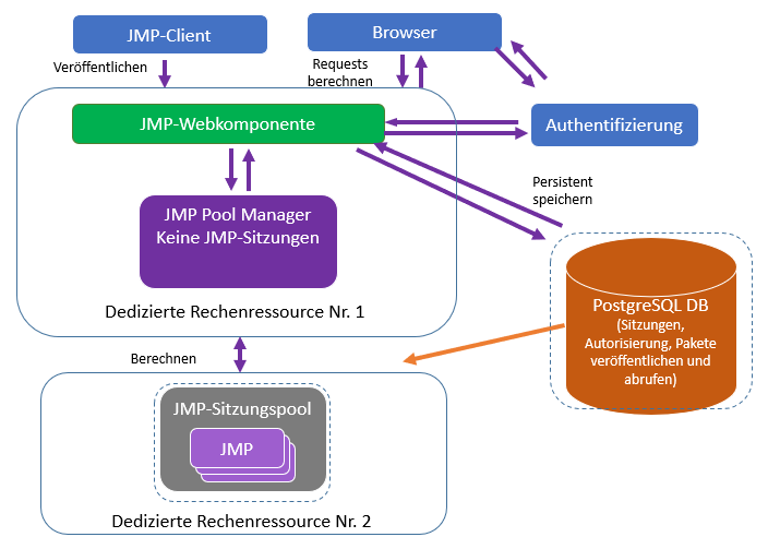

Bei diesem Szenario werden die JMP-Web- und die JMP Pool-Komponenten auf demselben Rechner installiert. Während der Installation wählen Sie die Option „Als Pool-Manager konfigurieren“. Die Anzahl von JMP-Instanzen bei diesem JMP Pool-Manager ist die Gesamtzahl von JMP-Instanzen, die für den Standort ausgeführt werden.
Für die Leistungsfähigkeit dieser Rechenressource ist mehr immer besser, und viel hängt vom Prozessortyp, von den Netzwerkgeschwindigkeiten usw. ab. Als absolutes Minimum gilt ein Rechner mit 4 Kernen und mindestens 16 Gigabyte dediziertem RAM-Speicher. Die Speichergröße ist am wichtigsten für die Datenbank und hängt von der Anzahl der gespeicherten Berichte ab. Ein Terabyte Speicherplatz ist Minimum.
Mittlere Bereitstellung
Bei einer mittleren Bereitstellung von JMP Live (etwa 500 Benutzer) gibt es zwei mögliche Konfigurationen, je nach Art der abgerufenen Berichte:
Wenn Sie eine große Anzahl von Berichtsabrufen haben, die abgerufenen Berichte selbst jedoch keine Datenfilter und auch keine Anforderungen zur Neuberechnung von Statistiken enthalten, ist der primär bedeutende Bereich die JMP-Webkomponente.
Sind viele Berichtsberechnungen erforderlich, ist der primär bedeutende Bereich der JMP Pool-Manager.
In Fällen, bei denen die JMP-Webkomponente von primärer Bedeutung ist, oder wenn Sie nicht wissen, ob Sie eine rechenintensive Umgebung haben werden, finden Sie die empfohlene Konfiguration nachfolgend.
Abbildung 1.35 Empfohlene Konfiguration für eine mittlere Bereitstellung
Recommended Configuration for a Medium Deployment
Bei einer Standardkonfiguration, in der die JMP-Webkomponente optimale Leistung benötigt, hat der JMP Pool-Manager keine eigenen JMP-Sitzungen. Sie richten für die Anzahl von JMP-Sitzungen im JMP Pool-Manager den Wert „null“ ein. Alle JMP-Sitzungen befinden sich auf der zweiten Rechenressource, dem JMP-Sitzungspool.
Wenn Sie eine rechenintensivere Umgebung benötigen, weisen Sie dem JMP Pool-Manager Sitzungen zu (etwa fünf). Das kann die Leistung der JMP-Webkomponente reduzieren, stellt jedoch zusätzliche Rechenleistung für Berichte bereit.

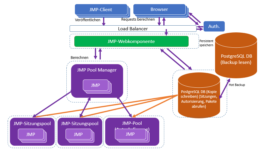

JMP Live-Cluster
Wenn nach der Installation JMP Live mit dem Befehl npm start gestartet wird, startet nur eine Instanz des JMP Live-Servercodes. Wird JMP Live jedoch mit dem Befehl npm run cluster gestartet, starten mehrere Instanzen des JMP Live-Servercodes. Ist im Clustermodus eine Instanz ausgelastet, kann ein Client dennoch eine Antwort von einer anderen Instanz erhalten. Normalerweise wird der Clustermodus verwendet. Die Anzahl von JMP Live-Serverinstanzen in einem Cluster entspricht ungefähr der Anzahl der auf dem Server vorhandenen Cores.
Musterbudget
Hier ist ein einfaches Beispiel mit einem Gesamtbudget von 500 Verbindungen, mit 4 JMP Live-Servern im JMP Live-Cluster und 2 JMP Pools. In diesem Beispiel ist für DB_MAX_CONN_JMP_LIVE der Wert 100 und für DB_MAX_CONN_JMP_POOL der Wert 50 festgelegt.
Abbildung 1.38 Beispiel für das Musterbudget
