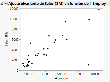

En primer lugar, cree un gráfico de dispersión para ver la relación entre el número de empleados y el valor de los ingresos por ventas. Este gráfico de dispersión se creó en el Crear el gráfico de dispersión en el capítulo Visualizar sus datos. Después de ocultar y excluir un valor atípico (una empresa con un número de empleados y ventas significativamente mayor), el gráfico de la Figura 5.12 muestra el resultado.
Para predecir los ingresos por ventas a partir del número de empleados, ajuste un modelo de regresión. En el menú con triángulo rojo de Ajuste bivariante, seleccione Ajustar línea. Se añade una recta de regresión en el gráfico de dispersión y aparecen informes en la ventana de resultados.
