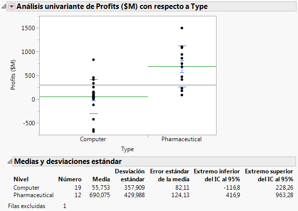

Opciones de visualización > Líneas de la media. Esta opción agrega las líneas de la media al gráfico de dispersión.
Medias y desviaciones estándar. Esta opción muestra un informe que contiene las medias y las desviaciones estándar.
Figura 5.17 Líneas de la media e informe
