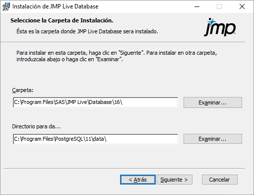

Figura 1.2 Especificar carpetas de instalación
Specify Installation Folders
Especifique dónde quiere instalar la base de datos de JMP Live y la base de datos PostgreSQL:
Haga clic en Siguiente para aceptar la ubicación predeterminada.
Haga clic en Examinar para cambiar la carpeta de instalación predeterminada.
Nota: Asegúrese de contar con espacio suficiente en el directorio donde quiera instalar la base de datos PostgreSQL.

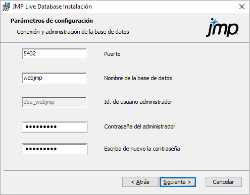

Figura 1.3 Especificar los parámetros de la base de datos
Specify Database Parameters
Introduzca estos parámetros:
Nota: Si está implementando una actualización, asegúrese de que estos parámetros coincidan con el contenido de su archivo de entorno de JMP Live. Para obtener más detalles, consulte Configuración avanzada.
Puerto: el puerto TCP que utiliza PostgreSQL para comunicarse con otras bases de datos. Por lo general, es el 5432. Si está actualizando desde PostgreSQL 9.6, este puerto debe ser distinto del número de puerto de la base de datos anterior. En este caso, se recomienda 5433.
Nombre de la base de datos: el nombre de la base de datos predeterminada que utiliza JMP Live. Le recomendamos que lo deje establecido como webjmp. No puede usar un Id. de usuario administrador que no sea dba_webjmp.
Contraseña del administrador: la contraseña del administrador, que es Password1 de forma predeterminada. Es muy importante que cambie esta contraseña.
Nota: Los caracteres permitidos son A-Z, a-z, 0-9 y ;,/?:@&=+$#-_.!~*'().

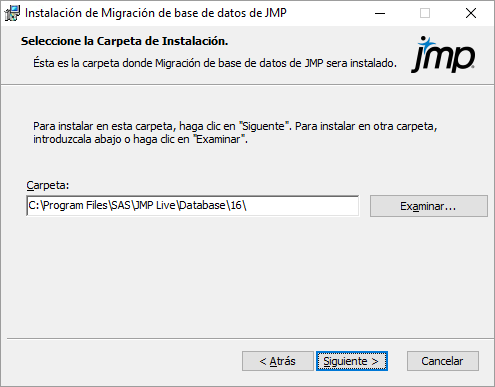

Figura 1.11 Especifique la carpeta de instalación
8.
Especifique dónde quiere instalar el instalador de JMP Live Database Update:

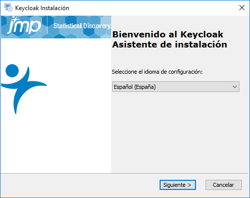

Figura 1.14 Seleccionar el idioma de instalación
Select Your Setup Language
Seleccione un idioma de configuración y, a continuación haga clic en Siguiente.

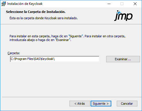

Figura 1.16 Especificar la ubicación de instalación de Keycloak
Specify the Keycloak Install Location
Especifique dónde quiere colocar los archivos de instalación de Keycloak y, a continuación, haga clic en Siguiente.
Nota: Los archivos de Keycloak se instalan en una subcarpeta llamada keycloak-12.0.1. No puede mover ni modificar esta subcarpeta.

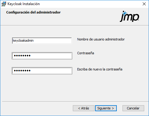

Figura 1.17 Configurar el administrador de Keycloak
Set Up the Keycloak Administrator
5.
Especifique las credenciales del administrador y, a continuación, haga clic en Siguiente.
De forma predeterminada, el nombre de usuario es keycloakadmin y la contraseña es password. Le recomendamos que cambie la contraseña.

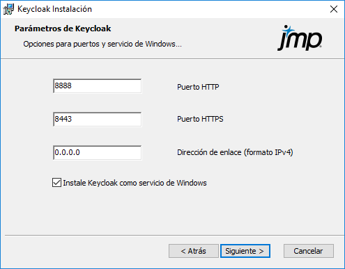

Figura 1.19 Configurar puertos y servicios
Configure Ports and Services
7.
Especifique los datos de Keycloak:
Puerto HTTP: introduzca el puerto de red HTTP. El puerto predeterminado es 8888. Es necesario que este puerto esté abierto para el servidor Keycloak.
Puerto HTTPS: introduzca el puerto de red HTTPS. El puerto predeterminado es 8443. Es necesario que este puerto esté abierto para el servidor Keycloak.
Dirección de enlace (formato IPv4): introduzca la dirección IP a la que la instancia de Keycloak escucha peticiones (usando los números de puerto especificados). La dirección predeterminada es 0.0.0.0, lo que significa que Keycloak acepta conexiones en todas las direcciones IP asignadas al equipo en el que está instalado Keycloak.
Instale Keycloak como servicio de Windows: seleccione esta opción para instalar Keycloak como servicio de Windows. Esto significa que Keycloak se inicia automáticamente y que si se reinicia el equipo, se vuelve a iniciar automáticamente, por lo que Keycloak siempre está en ejecución. Si no selecciona esta opción, tendrá que iniciar Keycloak manualmente la primera vez y cada vez que reinicie el equipo. Esta opción aparece seleccionada de forma predeterminada, y le recomendamos que la deje así.
8.
Haga clic en Siguiente.

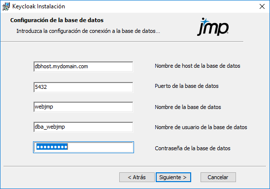

Figura 1.21 Configurar los parámetros de la base de datos
Configure Database Parameters
Keycloak almacena información acerca de los usuarios y clientes en una base de datos.
11.
Especifique la información de la base de datos:
Nota: La siguiente información debe coincidir con los datos introducidos al instalar la base de datos de JMP Live. Consulte Instalación o actualización de la base de datos de JMP Live.
Nombre de host de la base de datos: especifique el alias o nombre de DNS del equipo que tiene la base de datos de JMP Live.
Puerto de la base de datos: especifique el puerto al que escucha la base de datos.
Nombre de la base de datos: especifique el nombre de la base de datos de JMP Live.
Nombre de usuario de la base de datos: especifique el nombre de usuario del administrador de la base de datos.
Contraseña de la base de datos: especifique la contraseña del administrador de la base de datos.
12.

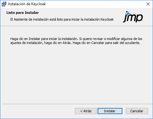

Figura 1.22 Todo listo para instalar Keycloak
Ready to Install Keycloak
13.
Haga clic en Instalar para continuar.

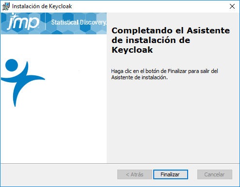

Figura 1.23 Ventana de finalización
Completion Window
14.
Haga clic en Finalizar.
Este proceso puede tardar varios minutos, puesto que tienen lugar procesos independientes para Java y Keycloak. Verá los indicadores de progreso y el símbolo del sistema.
Si ha seleccionado que Keycloak se ejecute como un servicio de Windows, Keycloak debería ejecutarse cuando finalice la instalación. Si no es así, utilice el siguiente comando para iniciar Keycloak manualmente:

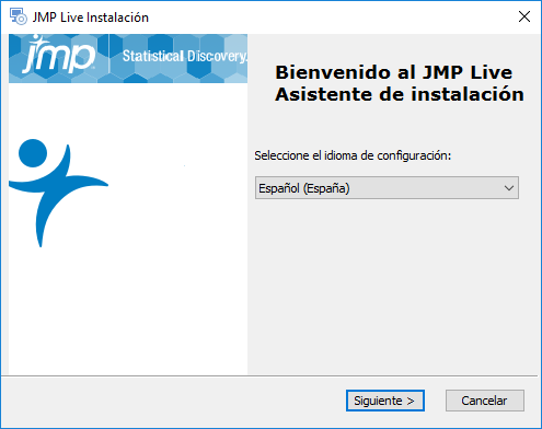

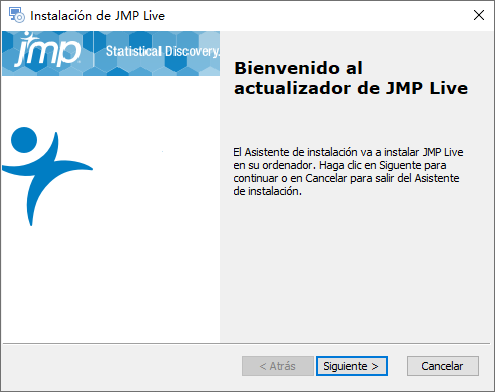

Haga doble clic en JMPLive.exe.
De forma predeterminada, este archivo se encuentra donde se descarga Software Depot, en esta estructura de carpeta: \JMP\JMP_Live_Server\16_1\Windows\.
Figura 1.26 Seleccionar el idioma de instalación

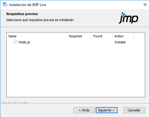

Figura 1.27 Seleccione los requisitos previos que quiera instalar
Select Prerequisites to Install
Node.js aparece seleccionado de forma predeterminada y debe instalarlo.

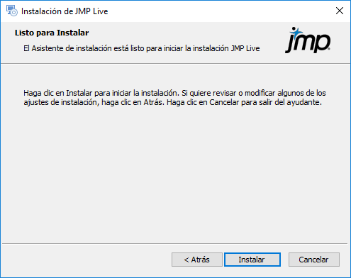

Figura 1.29 Iniciar la instalación de JMP Live
Start JMP Live Installation
Haga clic en Instalar para iniciar la instalación de JMP Live y Finalizar una vez completada la instalación.

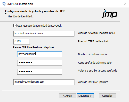

Figura 1.39 Configurar Keycloak
Set Up Keycloak
Nota: En lugar de usar Keycloak, es posible agregar una conexión directa a Active Directory de Microsoft. Consulte Configuración avanzada. Tenga en cuenta que este método no será compatible con las versiones futuras de JMP Live.
13.
Especifique los siguientes ajustes de Keycloak:
Usar gestión de identidad de Keycloak: habilita el sistema de autenticación de Keycloak. Si deselecciona esta opción, se utiliza la autenticación local. En este caso, los usuarios tienen que crearse cuentas en JMP Live. Estos usuarios no se autenticarán mediante proveedores de identidad distintos. Para obtener más información acerca de cómo conectar Keycloak con su proveedor de identidad, consulte la documentación de Keycloak.
Alias de Keycloak (nombre DNS): especifique el nombre del equipo servidor en el que se está ejecutando el servicio de autenticación de Keycloak.
Puerto HTTPS de Keycloak: especifique el número de puerto por el que Keycloak espera recibir las solicitudes. El puerto predeterminado es 8443.
Nombre del administrador: especifique el nombre del administrador para el dominio de JMP Live en Keycloak. El dominio separa las credenciales de JMP Live de las de cualquier otra aplicación de software que pueda estar utilizando la autenticación de Keycloak.
Contraseña del administrador: especifique la contraseña del administrador para el dominio de JMP Live en Keycloak.
Alias de JMP Live (nombre DNS): especifique el nombre del equipo en el que se ejecutará el sitio principal de JMP Live.

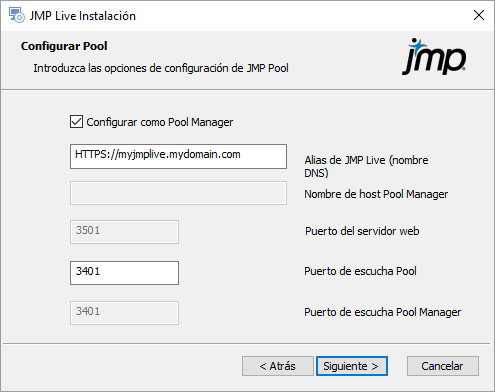

Figura 1.40 Configurar Pool Manager
Configure the Pool Manager
14.
Si quiere ejecutar Pool Manager en este equipo, seleccione la casilla Configurar como Pool Manager:
Si está utilizando un equipo para todos los componentes, o un equipo para las sesiones de Pool Manager y JMP, seleccione esta opción.
Si está utilizando este equipo solo para un grupo de trabajadores, no seleccione esta opción.
15.
Especifique las opciones de Pool Manager:
Alias de JMP Live (nombre DNS): introduzca el nombre DNS, que por lo general tiene este formato: nombre del equipo.nombre del dominio.com/org. Tenga en cuenta lo siguiente:
A menos que quiera instalar todos los componentes utilizando la opción localhost, tiene que especificar el nombre del host de web.
Incluso si tiene todos los componentes en un equipo, es probable que quiera utilizar los certificados SSL de su organización para una conexión segura. En tal caso, especifique el nombre del equipo como nombre del host de web, puesto que los certificados están normalmente vinculados al equipo.
Nombre de host Pool Manager: (deshabilitada si ha seleccionado Configurar como Pool Manager). Si está configurando un grupo de trabajadores en un equipo distinto, introduzca el nombre DNS del equipo que esté gestionando las funciones de Pool Manager.
Puerto del servidor web: (deshabilitada si está instalando todos los componentes en el mismo equipo, puesto que el número de puerto ya lo ha especificado en el componente web de JMP). Si solo quiere instalar el componente JMP Pool, introduzca el puerto que ha utilizado al instalar el componente web de JMP en otro equipo.
Puerto de escucha Pool: introduzca el puerto al que escucha este grupo para la comunicación procedente de los componentes web de JMP y JMP Pool Manager.
Puerto de escucha Pool Manager: (habilitado solo si está configurando un grupo de trabajadores). Introduzca el puerto que ha especificado como puerto de escucha del grupo para la configuración de JMP Pool Manager. El grupo de trabajadores necesita saber qué puerto es para decirle a JMP Pool Manager que está disponible.

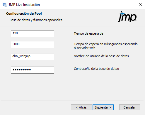

Figura 1.42 Configurar JMP
Configure JMP Settings
17.
Especifique estos datos de JMP:
Tiempo de espera de inactividad en segundos: introduzca el periodo de tiempo que espera una instancia de JMP por el trabajo adicional antes de finalizar la conexión con el componente web de JMP y esperar una nueva solicitud.
Tiempo de espera en milisegundos esperando al servidor web: introduzca el periodo de tiempo que espera una instancia para continuar la comunicación durante una transacción existente antes de abandonar y descartar la solicitud de trabajo existente.
Certificado raíz SSL: (aparece si está instalando solo el componente JMP Pool Manager). Especifique la ubicación del archivo de autoría de certificado de su organización.
Figura 1.43 Iniciar la instalación de JMP Live
18.
JMP Live debería conectarse automáticamente a Keycloak, y usted debería poder iniciar sesión en JMP Live utilizando el alias de JMP Live que proporcionó en paso 13. Si tiene problemas al iniciar sesión en JMP Live, puede que tenga que realizar la conexión manualmente. Consulte Conexión manual a Keycloak e inicio de JMP Live.

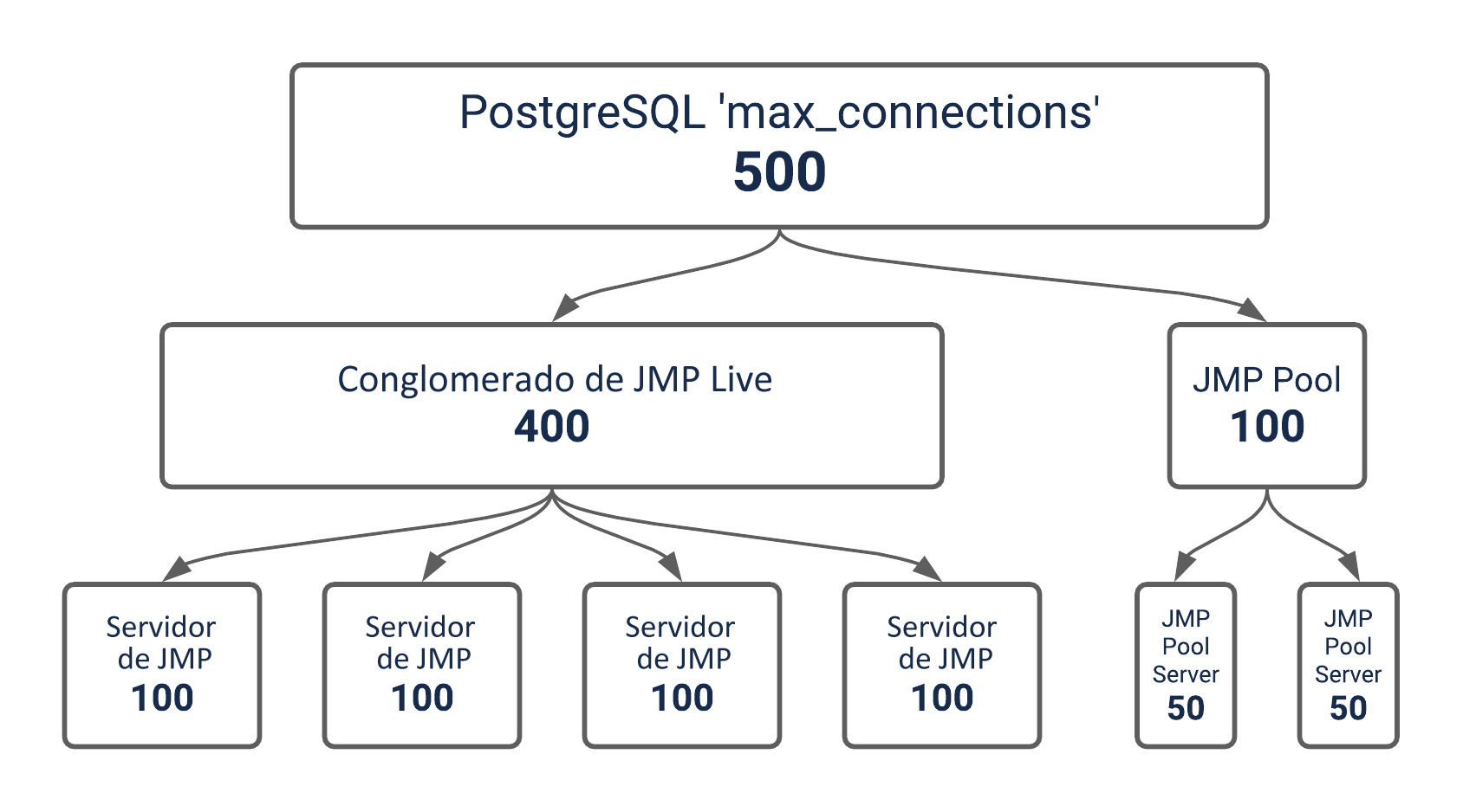

DB_MAX_CONN_JMP_LIVE
El número máximo de conexiones concurrentes a la base de datos que cualquier instancia de JMP Live intenta mantener. El valor predeterminado es 25. Al determinar un valor para este ajuste, recuerde:
La propia base de datos tiene un presupuesto de max_connections (conexiones máximas), definido en postgresql.conf, que no debería superar.
Puede haber más de una instancia de JMP Live ejecutándose en un conglomerado.
El presupuesto de max_connections debe ser compartido entre JMP Live y JMP Pool (se recomienda una partición de 80 % y 20 %).

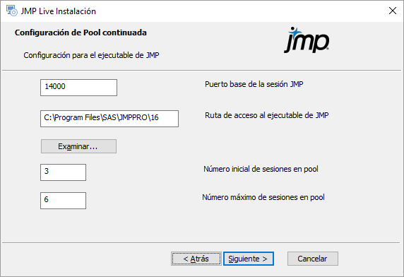

JMP_PATH
(Obligatorio) Ruta de acceso al ejecutable de JMP.
JMP_INSTALLDIR
(Opcional) Indica a JMP Live dónde está instalada la aplicación de escritorio de JMP.
JMP_LOGSTART
(Opcional) Crea un registro de inicio de JMP, con información como de dónde obtiene JMP la licencia y preferencias.
JMP_BASE_PORT
(Obligatorio) Inicio de un rango de puertos a los que escuchan las sesiones de JMP.
DB_USERNAME
(Obligatorio) Nombre de usuario para iniciar sesión en la base de datos PostgreSQL.
DB_PASSWORD
(Obligatorio) Contraseña para iniciar sesión en la base de datos PostgreSQL.
IS_MANAGER
(Opcional, booleano) Especifica si este grupo es el administrador del grupo. Si lo es, establézcalo en 1.
WEBJMP_RETRY_WAIT
(Se utiliza únicamente si este es el administrador del grupo). Número de milisegundos que espera JMP para intentar volver a conectarse al componente web de JMP. El valor predeterminado es 5000 milisegundos.
POOL_MANAGER_HOST
(Se utiliza únicamente si no es el administrador del grupo, de forma que pueda buscar el administrador del grupo). Nombre DNS del equipo en el que se ejecuta el proceso del administrador del grupo. El valor predeterminado es localhost.
POOL_MANAGER_PORT
(Se utiliza únicamente si este no es el administrador del grupo). El puerto que utiliza el administrador del grupo para comunicarse con las instancias del grupo de trabajadores. El puerto predeterminado es PORT.
INITIAL_JMP_PROCESSES
(Opcional) Número de sesiones de JMP que se iniciarán para ayudar a recalcular los informes cuando se exploran en el sitio web. El valor predeterminado es cuatro sesiones.
MAX_JMP_PROCESSES
(Opcional) Número máximo de procesos de JMP que se iniciarán bajo demanda (un JMP Pool elástico). El valor predeterminado es el especificado en INITIAL_JMP_PROCESSES.
JMP_SERVER_IDLE_TIMEOUT
(Opcional) Cantidad de tiempo (en segundos) que un servidor JMP asignado puede permanecer inactivo antes de que se recicle. El valor predeterminado es 120 segundos.
APPLYPACKAGEPREFS
(Opcional, booleano) Determina si las preferencias almacenadas con el paquete se aplican en el servidor. Especifique 0 si quiere que sea falso y 1 si quiere que sea verdadero. El valor predeterminado es falso (0).
WIPE_TEMP_FOLDER_AT_STARTUP
(Opcional, booleano) Elimina la carpeta temporal cuando JMP Pool se inicia por primera vez. Si tiene más de un JMP Pool compartiendo un único equipo, establezca este valor en falso (0). El valor predeterminado es verdadero (1).
WIPE_TEMP_FOLDER_ON_CRASH
(Opcional, booleano) Si quiere que se limpie la carpeta temporal asociada a una sesión de JMP que se haya bloqueado, establezca este valor en verdadero (1). El valor predeterminado es falso (0) para que pueda investigar los escenarios en los que JMP se pueda estar bloqueando.
SSL_CA_FILE
(Opcional) Ruta de acceso relativa al archivo de autoría de certificado.
DB_MAX_CONN_JMP_POOL
El número máximo de conexiones concurrentes a la base de datos que esta instancia de JMP Pool intenta mantener. El valor predeterminado es 10. Al determinar un valor para este ajuste, recuerde:
Puede haber más de una instancia de JMP Pool.

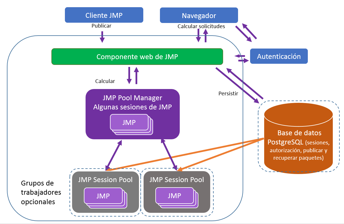

Acerca de la arquitectura y autenticación de JMP Live
Si está instalando el servidor de JMP Live en el entorno local, debería estar familiarizado con la arquitectura del sistema JMP Live y las configuraciones posibles para la autenticación con proveedores de identidad externos.
Descripción general de la arquitectura
JMP Live está compuesto por varios módulos que se comunican entre ellos. Esta arquitectura permite la distribución de la carga de trabajo en distintos recursos informáticos para gestionar cargas de solicitudes de mayor volumen.
Figura 1.44 Arquitectura de JMP Live
JMP Live Architecture
Puede ejecutar JMP Live en un único recurso informático, pero esta configuración no es la recomendada. La configuración recomendada es mantener la base de datos independiente de los demás componentes de JMP Live, y proporcionar a la base de datos una instancia informática dedicada de la que se realice frecuentemente una copia de seguridad para garantizar la seguridad del contenido de JMP Live. La base de datos puede estar en un servicio hospedado, y el resto de los componentes se puede hospedar en los recursos del entorno local. En este escenario, no utilizaría el instalador de JMP Live Database, pero necesitaría configurar una instancia de PostgreSQL 11 compatible en el servicio hospedado. Siga las instrucciones en Instalación con una base de datos existente.
Cómo determinar el tamaño de la instalación
Determinar el tamaño de la instalación no es sencillo, puesto que pueden intervenir factores desconocidos en las ubicaciones de instalación individuales que pueden afectar al rendimiento. La velocidad de red es un factor importante, y la decisión de utilizar equipos dedicados o equipos virtuales también influye en el rendimiento. SAS no puede garantizar que todas las configuraciones que se describen aquí funcionen de forma óptima en todas las ubicaciones.
El criterio principal a la hora de analizar el tamaño de instalación posible es el número de usuarios:
Se considera implementación pequeña aquella que tiene 100 usuarios.
Se considera implementación mediana aquella que tiene 500 usuarios.
Se considera implementación grande aquella que tiene 2000 usuarios.
En cualquier caso, se asume que cada usuario utiliza el sitio de forma ocasional, visita varios informes y realiza un uso bastante distribuido. Un uso ocasional podría ser 10 veces al día.
Si tiene usuarios que realicen un uso intensivo y constante del sitio, necesitará una configuración mucho más robusta.
Si tiene usuarios que accedan con frecuencia solo a algunos informes, cobrará importancia tanto la robustez del recurso informático dedicado al componente web de JMP como la base de datos.

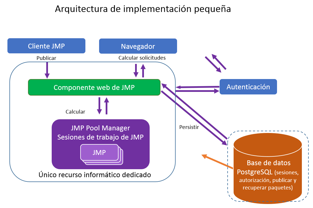

Implementación pequeña
En una implementación pequeña (de 100 usuarios), es posible instalarlo todo excepto la base de datos en un único equipo dedicado.
Figura 1.45 Configuración recomendada para una implementación pequeña
Recommended Configuration for a Small Deployment
En este escenario, los componentes web de JMP y JMP Pool se instalan en el mismo equipo. Durante la instalación, seleccione la opción Configurar como Pool Manager. El número de instancias de JMP asociadas a este JMP Pool Manager son el número total de instancias de JMP que se ejecutan para el sitio.
En cuanto a las capacidades de este recurso informático, cuanto más mejor, y depende en gran medida del tipo de procesador, las velocidades de red, etc. El mínimo absoluto que debería plantearse es un equipo de cuatro núcleos con al menos 16 gigabytes de RAM dedicada. La cantidad de almacenamiento es sumamente importante para la base de datos y depende del número de informes almacenados. Un terabyte de almacenamiento es lo mínimo.
Implementación mediana
En una implementación mediana (de 500 usuarios), son dos las configuraciones que puede plantearse, en función del tipo de informes que se recuperen:
Si tiene un alto número de recuperaciones de informes, pero los informes en sí no contienen filtros de datos ni la necesidad de volver a calcular los estadísticos, la principal preocupación es el componente web de JMP.
Si es necesario realizar un alto número de cálculos en los informes, la principal preocupación es JMP Pool Manager.
En los casos en los que el componente web de JMP es de vital importancia, o si no sabe si tendrá un entorno que realice un uso intensivo de los recursos informáticos, la configuración recomendada es la siguiente.
Figura 1.46 Configuración recomendada para una implementación mediana
Recommended Configuration for a Medium Deployment
En una configuración estándar en la que el componente web necesita un rendimiento óptimo, JMP Pool Manager no tiene sesiones de JMP propias. Usted establece el número de sesiones de JMP en JMP Pool Manager a cero. Todas las sesiones de JMP residen en el segundo recurso informático, JMP Session Pool.
Si necesita un entorno que soporte un uso intensivo de los recursos informáticos, asigne sesiones a JMP Pool Manager (quizá cinco). Esto podría reducir el rendimiento del componente web de JMP, pero aporta capacidad informática adicional para los informes.

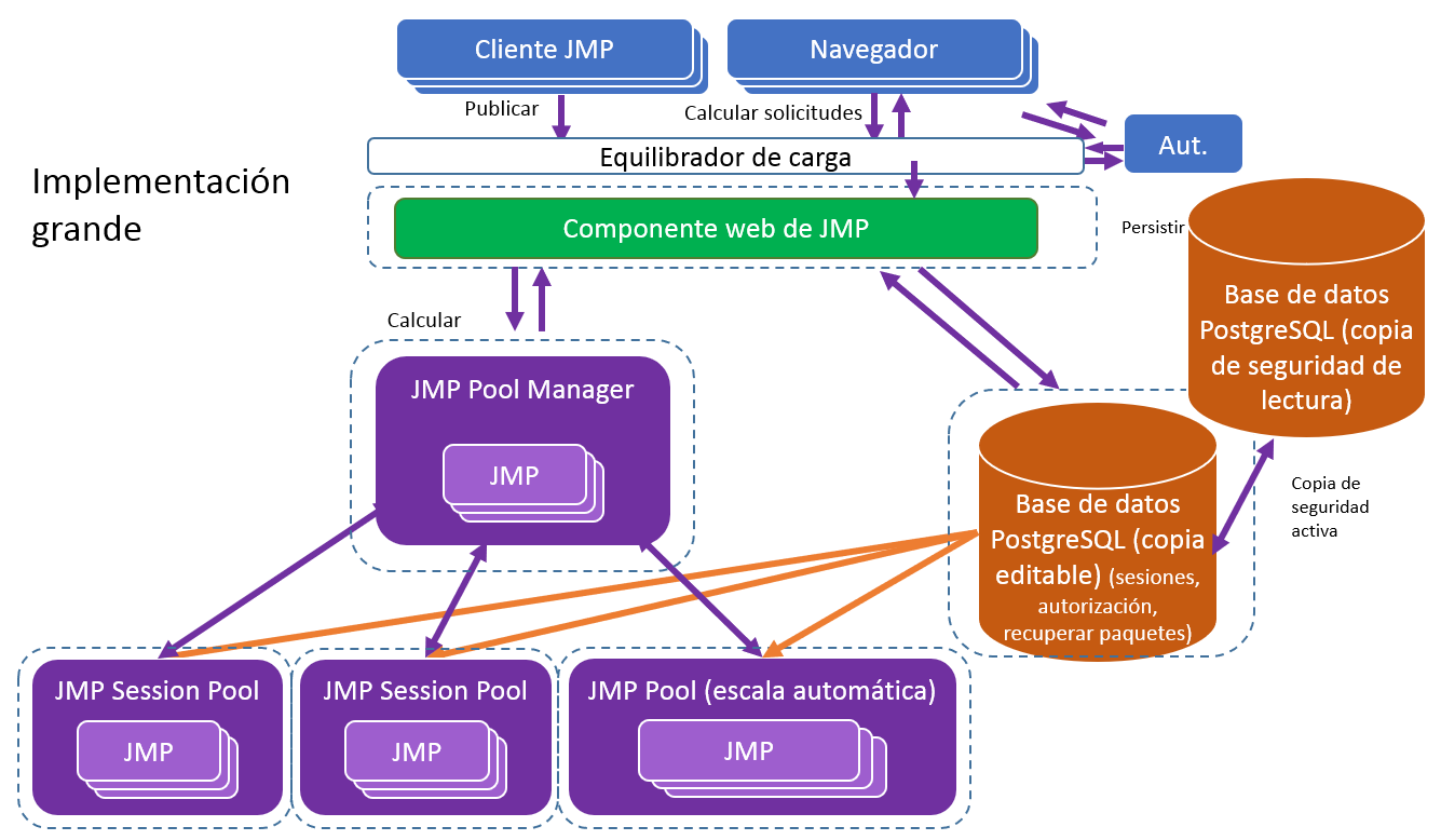

Implementación grande
En una implementación grande (2000 usuarios), puede que necesite varios JMP Session Pools y un recurso informático dedicado independiente para JMP Pool Manager.
Figura 1.47 Configuración recomendada para implementación grande
Recommended Configuration for a Large Deployment
El componente web de JMP, el componente JMP Pool Manager, los JMP Session Pools y las bases de datos PostgreSQL son todos instancias dedicadas. El número de sesiones de JMP que puede tener depende en la potencia informática y la capacidad de memoria de cada instancia.
A continuación le mostramos algunas sugerencias para cada instancia:
Instancias del componente web de JMP y JMP Session Pool: equipos de 4 núcleos como mínimo, pero preferiblemente equipos de 8 núcleos con 32 gigabytes de RAM.
JMP Pool Manager: un equipo de 4 núcleos como mínimo con 16 gigabytes de RAM.
Bases de datos PostgreSQL: los equipos deben anticiparse a los requisitos de almacenamiento basados en el volumen de publicación de su organización. Lo mejor sería una instancia escalable; si no, cinco terabytes de almacenamiento es el mínimo que le sugerimos.
También le recomendamos los siguientes elementos:
Un equilibrador de carga para proporcionar un único punto de entrada para gestionar la seguridad de las solicitudes HTTP y HTTPS.
Una copia de seguridad de lectura de la base de datos PostgreSQL para poder cambiar rápidamente en caso de que se produzca un fallo o un problema de conectividad con la base de datos principal. La copia de seguridad debería actualizarse con frecuencia.

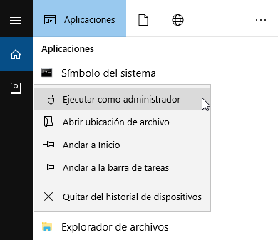

Escriba Símbolo del sistema en la barra de búsqueda de Windows. Asegúrese de ejecutar el símbolo del sistema como administrador (haga clic con el botón derecho en Símbolo del sistema y escoja Ejecutar como administrador).
Figura 1.49 Ejecutar el símbolo del sistema de Windows como administrador

KEYCLOAK_ADMIN=keycloakadmin
Donde keycloakadmin es el nombre del administrador para el dominio de JMP Live en Keycloak.

Grupo de conexiones de la base de datos de JMP Live
JMP Live Database no puede aceptar un número infinito de conexiones, es decir, no puede satisfacer un número infinito de solicitudes al mismo tiempo. La propia base de datos tiene un número máximo de conexiones que viene definido por el valor max_connections en el archivo postgresql.conf. Si utilizó el instalador de JMP Live para instalar la base de datos PostgreSQL, este valor está establecido en 500 de forma predeterminada. Puede considerar que este valor es su presupuesto global para conexiones a la base de datos. Tiene el control sobre el tamaño de su presupuesto y a qué destinarlo.
Cómo cambiar el tamaño de su presupuesto
El tamaño de su presupuesto viene definido por el valor max_connections en el archivo postgresql.conf. Si quiere cambiarlo, tan solo tiene que modificar el valor max_connections y reiniciar el servicio PostgreSQL. Tenga en cuenta que las conexiones no son gratuitas y que suponen un coste en el uso de la memoria. Para obtener directrices, consulte la documentación de PostgreSQL y otras fuentes de confianza.
Cómo modificar a qué destinar su presupuesto
Tiene el control sobre dos valores:
El valor de DB_MAX_CONN_JMP_LIVE en C:\Archivos de programa\SAS\JMP Live\JMPLive\.env.
Este valor representa el número máximo de conexiones concurrentes a la base de datos que una única instancia de JMP Live intenta mantener.
Encontrará consejos básicos para modificar este valor en C:\Archivos de programa\SAS\JMP Live\JMPLive\.env.example.
Si prevé que la mayor parte del tráfico consistirá en leer y comentar publicaciones, es posible que quiera aumentar la proporción del presupuesto de JMP Live.
El valor de DB_MAX_CONN_JMP_POOL en C:\Archivos de programa\SAS\JMP Live\JMPPool\.env.
Este valor representa el número máximo de conexiones concurrentes a la base de datos que una única instancia de JMP Pool intenta mantener.
Encontrará consejos básicos para modificar este valor en C:\Archivos de programa\SAS\JMP Live\JMPPool\.env.example.
Si prevé que la mayor parte del tráfico consistirá en volver a publicar informes e interactuar con los informes (por ejemplo utilizando el Cambiador de columnas o los Filtro de datos locales), es posible que quiera aumentar la proporción del presupuesto de JMP Pool.

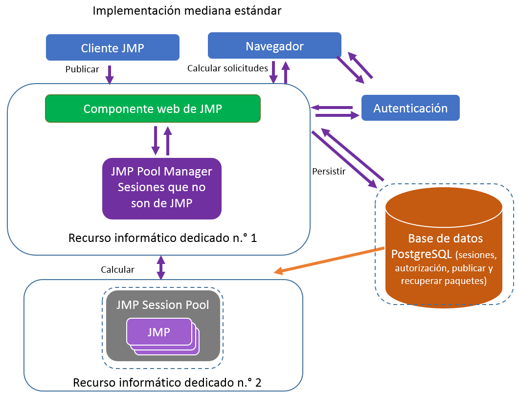

Conglomerado de JMP Live
Después de la instalación, si ha iniciado JMP Live utilizando el comando npm start, solo se inicia una instancia del código del servidor de JMP Live. Sin embargo, si ha iniciado JMP Live con el comando npm run cluster se iniciarán varias instancias del código del servidor de JMP Live. Al utilizar el modo de conglomerado, si una instancia está ocupada, se puede seguir dando respuesta a un cliente desde otra instancia. Lo habitual es usar el modo de conglomerado. El número de instancias del servidor de JMP Live en un conglomerado equivale aproximadamente al número de núcleos presentes en el servidor.
Presupuesto de muestra
A continuación le mostramos un ejemplo sencillo de un presupuesto total con 500 conexiones, 4 servidores de JMP Live en el conglomerado de JMP Live y 2 JMP Pools. En este ejemplo, DB_MAX_CONN_JMP_LIVE está establecido en 100, y DB_MAX_CONN_JMP_POOL en 50.
Figura 1.50 Ejemplo de presupuesto de muestra
Example of Sample Budget
