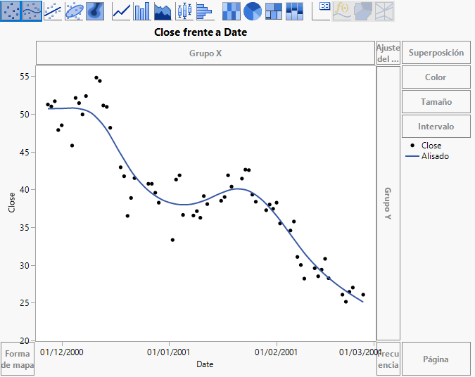

1. Seleccione Ayuda > Librería de datos de muestra y abra Stock Prices.jmp.
2. Seleccione Gráficos > Constructor de gráficos.
3. Seleccione Close y haga clic en Y.
4. Seleccione Date y haga clic en X.
Figura 4.32 Gráfico superpuesto con método de alisado

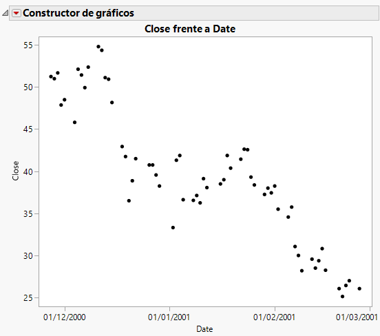

5. Pulse Ctrl y haga clic en el icono del método de alisado
encima del gráfico para quitar la línea de alisado.
Figura 4.33 Gráfico superpuesto del precio de cierre a lo largo del tiempo
El gráfico superpuesto muestra que el precio de cierre del valor ha descendido durante los últimos meses. Para ver la tendencia con mayor claridad, una los puntos.

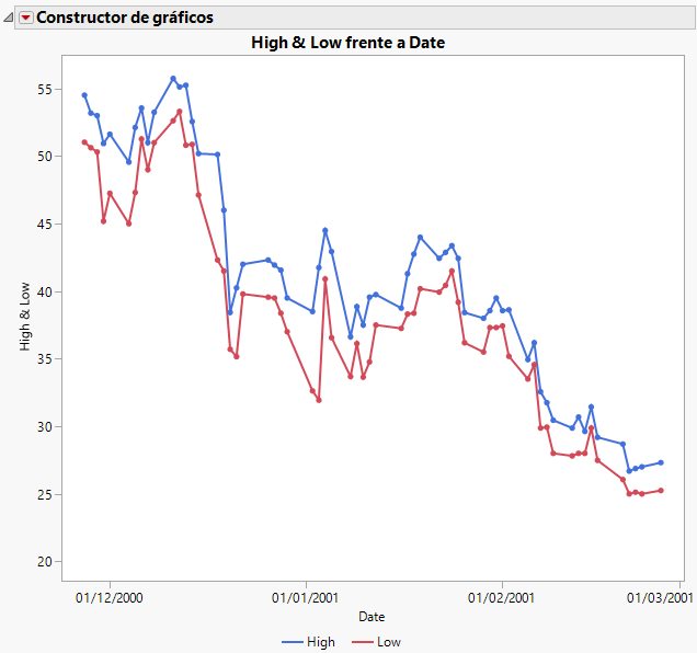

Utilice un gráfico superpuesto para representar más de una variable Y. Por ejemplo, supongamos que deseamos ver los precios máximos y mínimos en un mismo gráfico.
1. Siga los pasos descritos en Crear el gráfico superpuesto del precio del valor a lo largo del tiempo y, en este caso, asigne High y Low al papel Y.
2. Una los puntos y añada líneas de cuadrícula tal como se muestra en Interpretar e interactuar con el gráfico superpuesto.
Figura 4.35 Dos variables Y
La leyenda de la parte inferior del gráfico muestra los colores y los marcadores utilizados para las variables High y Low en el gráfico. El gráfico superpuesto muestra que los precios máximo y mínimo (High y Low) tienen una evolución muy parecida.
