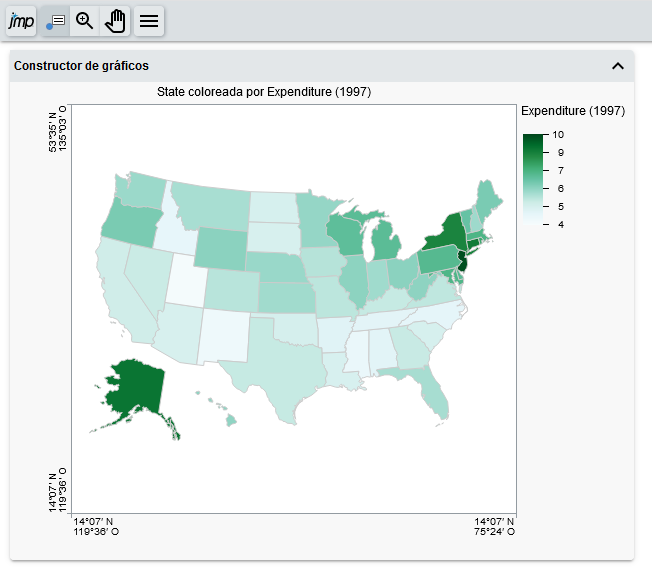

El HTML interactivo le permite compartir informes JMP con gráficos dinámicos de modo que incluso los usuarios que no tengan JMP puedan explorar los datos. Los informes JMP se guardan como una página web interactiva que puede compartir a través de una unidad de red compartida, por correo electrónico o en un sitio web, por ejemplo. Los usuarios pueden explorar los datos igual que lo harían en JMP.
Cuando exporta o publica un informe como HTML interactivo, los datos se incrustan en el HTML. El contenido deja de estar cifrado, ya que los navegadores web no pueden leer datos cifrados. Para evitar compartir datos delicados, exporte los resultados como página web no interactiva seleccionando Archivo > Exportar > HTML.
El HTML interactivo ofrece un subconjunto de funciones de JMP:
• Si las características de su informe son totalmente compatibles, la página web se crea sin ninguna advertencia.
• Si su informe contiene características no compatibles, aparecerá un mensaje en la ventana de exportación o publicación indicando que el HTML interactivo se ha implementado parcialmente. Para obtener más detalles, consulte el registro de JMP (Vista > Registro).
• Las características no compatibles o compatibles parcialmente se muestran estáticas en la página web. Si mantiene el cursor sobre una característica no compatible de la página web, aparece información sobre la herramienta indicando que la característica aún no es interactiva.

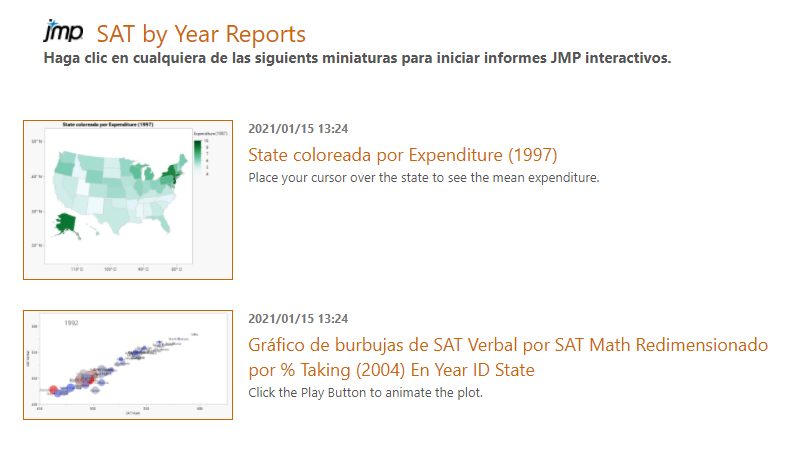

Para publicar varios informes JMP como HTML interactivo, utilice la opción Publicar en archivo, que crea una página de índice que contiene los informes.
Consejo: Cuando publica varios informes JMP, debe especificar dónde quiere guardar la página de índice y los archivos del informe. Puede escoger una carpeta de red compartida y compartir esa ubicación o escoger una carpeta de su ordenador y comprimir los archivos antes de compartirlos. Esto resulta especialmente útil si los quiere compartir con usuarios que no tengan JMP.
1. En JMP, cree los informes.
Note: Si un informe contiene un Filtro de datos locales, se muestra estático en el informe web y los usuarios no pueden cambiar las selecciones. Para hacer que el Filtro de datos locales sea interactivo, deseleccione el modo Incluir. (En el Constructor de gráficos, para ver el modo Incluir, seleccione Mostrar modos desde el menú con triángulo rojo de Filtro de datos locales).
2. Desde la ventana de un informe, seleccione Archivo > Publicar > Publicar en archivo.
3. Seleccione los informes que quiera publicar.
4. (Opcional) Modifique la ubicación de la carpeta principal o modifique el nombre de la subcarpeta que contendrá los informes.
5. Haga clic en Siguiente.
6. Introduzca un título para la página de índice. También puede actualizar los títulos de los informes.
7. (Opcional) Modifique las opciones adicionales. Consulte Opciones del informe HTML interactivo.
8. Haga clic en Publicar.
Figura 7.17 Página de índice para varios informes HTML interactivos.
9. Haga clic en una miniatura para abrir un informe.
