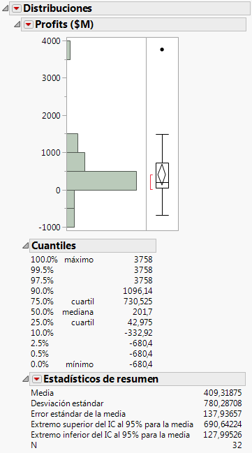

1. Seleccione Ayuda > Librería de datos de muestra y abra Companies.jmp.
2. Seleccione Análisis > Distribución.
3. Seleccione Profits ($M) y haga clic en Y, Columnas.
4. Haga clic en Aceptar.
Figura 8.7 Ventana de resultados Distribución
El histograma es vertical y los gráficos incluyen el diagrama de caja de valores atípicos. Para cambiar el histograma a horizontal y quitar la caja de valores atípicos, seleccione las opciones correspondientes en el menú con triángulo rojo correspondiente a Profits ($M). No obstante, si desea que estas preferencias se apliquen cada vez que utilice esta plataforma, deberá realizar el cambio en la ventana Preferencias.

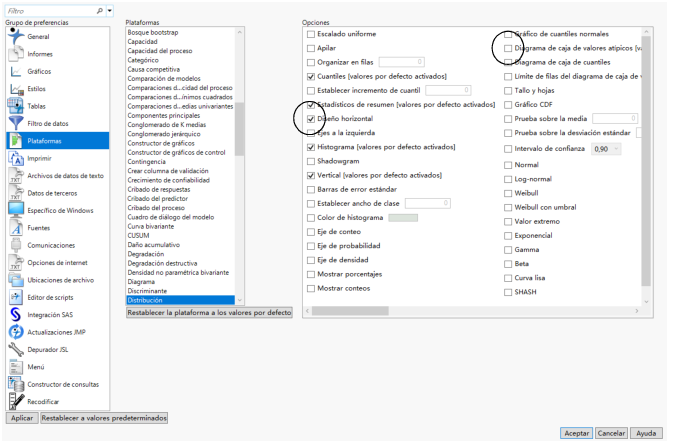

1. Seleccione Archivo > Preferencias (Windows) o JMP > Preferencias (macOS).
2. Seleccione Plataformas entre los grupos de preferencias.
3. Seleccione Distribución en la lista Plataformas.
4. Seleccione la opción Diseño horizontal para activarla.
5. Quite la selección de Diagrama de caja de valores atípicos para desactivar esa opción.
Figura 8.8 Preferencias de Distribución
6. Haga clic en Aceptar.
7. Repita el análisis de Distribución. Consulte Crear una distribución utilizando la configuración predeterminada de las preferencias.
Ahora el histograma es horizontal y ya no aparece el diagrama de caja de valores atípicos. Estas preferencias siguen siendo las mismas hasta que decida cambiarlas.
